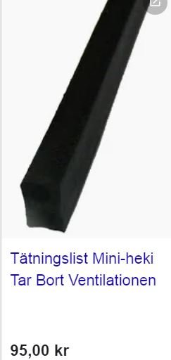

Jag har mini Heiki luckor 3 st. Ser ingen tätningslist alls på dom luckorna. Ska de va så eller saknas nått?
I specen står nått om "Permanent airflow". När det är kallt så känns den överventillerad för 2 personer. Husbilen är godkänd för 6 sovande men det är vi aldrig. Max 4 personer ett par helger/år
Hej, om man köper nya miniHEKI luckor själv och monterar så är de nog alltid helt ventilerade, och sitter de från början i en bil så har säkert tillverkaren sett till att de är ventilerade eller täppta efter behov.
Skillnaden på ventilerad eller täppt (och även delvis ventilerad) är om det sitter en mjuk gummilist i ett spår som är ämnat för listen eller helt tomt vid helventilerad lucka.
Man kan känna eller stoppa upp huvudet och kolla den med öppen lucka, eller som Montreal skriver se den uppifrån även då med helst helöppen lucka för att kunna inspektera.
När man monterar själv eller ev. skulle vilja täppa till en standardlucka, viket man inte skall göra om man inte ändrat på annan ventilation så det inte blir för täppt, så köper man en gummilist som räcker runt och monteras i luckans spår. Om man vill ha lite vent. kvar så kan man kapa bort en bit av listen så den inte går runt om.

Jag har fått en lucka bytt på garanti. Den är utan list. Ska kolla hur dom andra är gjorda. Om det är list. Hur mycket ska det saknas om man tänker ett varv runt luckan?
Normalt brukar dom inte vara helt utan list, då kan det ju både skramla och komma in vatten och skräp framifrån vid körning.
Det vanligaste är nog att det saknas en bit list i bakkant.

Ser att det finns list att köpa. Om jag sätter dit list så räcker det med framkant och långsidorna i färdriktningen eller?
Hur ser era luckor ut?
Det borde vara bäst att låta bakkanten vara utan tätning och få vent. med tanke på fartvinden framifrån. På min bil så sitter det bara lite antiskrammel gummi just nu, men framför luckan sitter det en hekispoiler på taket som skyddar för fartvinden.
Men just listens storlek... Om luckan är monterad efteråt i ett nyupptaget extra hål så borde ju ordinarie luckor/ventiler redan ge tillräcklig ventilation, och man skulle då kunna sätta list runt om eller bara ta bort lite bak för ev. lite luftrörelse mellan luckan och stängd mörkläggningsgardin.
Om man byter ut en gammal lucka mot en HEKI så får man försöka kolla om/hur/och då hur mycket den gamla var ventilerad, så man inte minskar ner på det.

Det är bara ordinarie luckor som är bytta. 2 nya av 3. En heiki utan list satt när jag köpte bilen.
Sen byttes en trasig med vev och tätning ut mot en heiki utan tätning på garantin.
Jag lurar på att alla 3 luckor har vart med vev och tätning från fabriken.
På toan sitter en 4e lucka i taket. Matt plast med galler som är ventilerad även stängd och en spisfläkt finns med utblås genom taket.
Vad tror experterna här. Ska jag sätta in lister i båda heikiluckorna som är bytta?
Klart det skall vara lister i luckorna, annars skramlar de och är otäta mot regn och skräp när man kör. Om man vill kan man ju utelämna
någon decimeter baktill på varje lucka.
