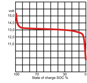

Tror batteriets livslängd till kanske 80% beror hur det sköts, dvs. hur stor del av tiden som laddningen är innanför "knäna" på laddkurvan. Försöker hålla det 12.8 - 13.2V så mycket så möjligt. Nu under vinteruppehållet laddas det till 13.0-13.1V och kopplar sedan bort säkringen. Blir lite mer pyssel och detta passar kanske inte de flesta som vill ha ett bekymmersfritt liv och då kan ett blybatteri vara bättre. De nya Lead/Carbon kan vara en mycket bra kompromiss tills Lifepo-batterierna bevisat att de fungerar som utlovat.
Vi får se hur länge mitt batteri, Winston 90ah utan bms, håller. Är mycket nöjd än så länge med det och skulle det bara hålla 3-4år så är det inte hela världen, kostade 6000:- och ett Agm på 150ah kostar nästan lika mycket. Skulle jag byta idag så skulle det bli Winston 200ah med bms.
Principskiss för att visa volt / laddning och hur "knäna" ser ut. Håll dig inom 10-90% SOC och batteriet kommer att hålla länge.

Batteritillverkarna anger 14,4-14,6 laddspänning detta är då för mycket?.
