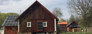

Skickar med en bild på vår gård, hur många solanläggningar kan du se?
Ingrid o Pålle
6.605
Uppsala
3493
Nr 1 på vinkelutbyggnaden är lätt att se.
Nr 2 mellan fönstren på gaveln likaså.
Nr 3 på taket över veden var inte heller svår.
Däremot är det svårt att avgöra huruvida gråtonen på uthusets takhalva är solanläggning nr 4.
Ser dessutom en ljusgrå kant på den vänstra takhalvan på det hus man ser gaveln på, vilket tyder på anläggning nr 5.
Pålle
JonasS
1.807
Växjö
9235
Bra jobbat Chippen,nästan rätt.
Tre stycken, från vänster solceller, ölburkssolfångare som värmer verkstaden och sist vattenburen plan solfångare som laddar ackumulatortanken.
