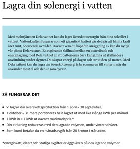

Gällande påstående 2 har/hade Skellefteå kraft ett erbjudande att den el man matade in på sommaren fick man tillbaka på vintern. Södra medlemmar får fortfarande samma erbjudande i samarbete med Skellefteå kraft.

F.d. 58190
Låter inte som något bra erbjudande tycker jag. 2018 var spotpriset högst i Juli, inte under vintermånaderna.
Och så var det ju det lilla finstilta att energiskatt måste erläggas även på den "lagrade" energin.
Finns några saker som gör erbjudandet bra:
1- Inget avdrag eller tillägg på spotpriset, brukar vara 2-4 öre tillägg/avdrag på det man handlar
2. Låg fast kostnad, 20kr/mån.
Energiskatten måste ju erläggas i vilket fall som helst på ingående ström så den är kostnadsneutral i detta fall.
