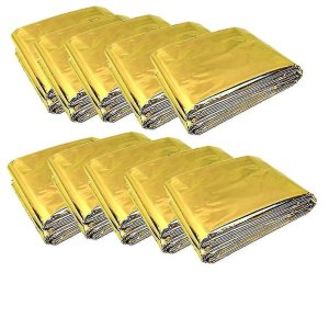

Testa att sätt en sådan här filt över framrutan en solig dag.....
Du tror inte det är sannt när du märker skillnaden....
Berätta gärna sen här hur förvånad du blev... :wub:

Kan du ge lite mer uppgifter om den filmen? Bilden visade bara något som såg ut att ligga i en gul förpackning.
Visst... Det är Så kallade räddningsfiltar som är belagt med ett tunt lager aluminium...
Värmen reflexteras bort då värme är en strålning... Värmen som kroppen avger stannar innanför filten om man har den runt kroppen..
Jag klippte till filten efter fram och ena sido rutan.... Sprutade på vatten med en blomsterspruta.... Och då "klibbar" filmen fast.. Jag rekommenderar att sätt en bred tejp där du skall klippa då går filmen inte sönder så lätt...
En varm sommardag räcker det med att spruta vatten 1 gång där filmen lossnade...
Det är viktigt att filmen inte har några veck när den väl är på plats på rutan.... Ett tipps är att klippa den några mm mindre än rutan... Då går det lättare att sträcka den..
Den fungerar också på vintern då värmen stuttsar tillbaks in i bilen från rutorna om du har filmen på dem...
På dagtid ser man bra ut även om du har film på rutan.... Men den får inte användas under färd med bilen...
