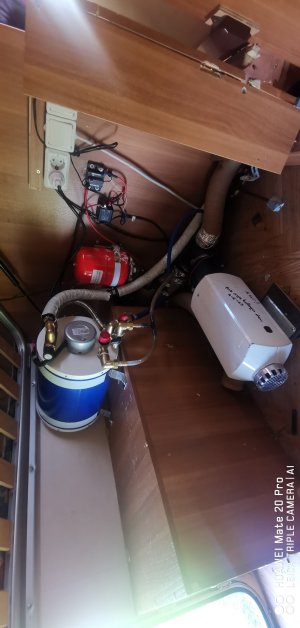

Min Truma la av för flera år sedan, och jag tvekade inte en sekund på att montera in en Kina diesel heater samt en 12\230v varmvattenberedare, kompletterande sen med en gas/230v Whale varmvattenberedare.
Jag fri parkera alltid och systemet har fungerat till nästan 100%. Det som hände var att Kullagert till diesel heater el motor la av efter 2 vintrar, bytte själv Kullagert.
För ca 3 månader sedan bytte jag ut diesel heater till en Hcalory som har automatisk start/stopp samt Blutooth connecting.
En sak är 100% säker att jag kommer aldrig att gå till en truma....
Sommaren 2023 slängde en vän till mig också ut sin truma och vi installerade en Kina diesel heater samt en 12/230 varmvattenberedare i hans husbil, han fri parkera också alltid...
Detta system kräver visserligen mer el och mer solpaneler/stolp el.
Lycka till.....
Här är en bild på kompisens system efter att han slängde ut truman... Inga dyra kretskort eller annat dyrt som kan gå sönder i
Visa bilaga 230469
