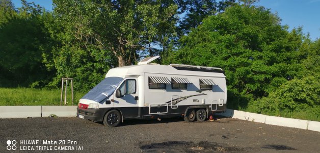

Skulle till att köra vidare....
Motorn går igång och jag lägger in 1:ans växel... Framhjulen drar men bilen går inte att rubba från platsen... Precis som någon håller fast husbilen...

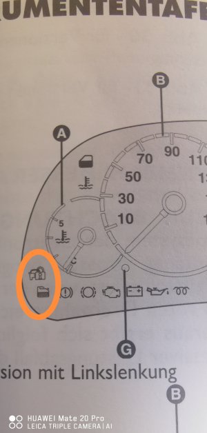

De två symboler som är innanför ringen lyser orange när jag slår på tändningen...

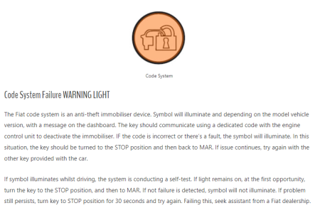

Den med "låset" är en varning för felande Immobilizer (startspärr).
Visa bilaga 228695
Tack Peter.... Nu har jag provat enligt texten med båda start nycklar... Men tyvärr så försvinner inte symbolen, och bilen står kvar....
Den andra symbol var vatten i dieselfiltert... Det har jag tömt nu.... Men ändå lyser symbolen...
Sen säger en text... Oil High... Kan det påverka immobilisern?

Peter kolla så parkeringsbromsen verkligen blivit urlagd, du har flera vajrar under bilen, kolla på vajerfördelaren framför främre bakaxeln, ta ett riktmärke på var den befinner sig, lägg sen ur handbromsen, kolla igen, nu ska den flyttat sig bakåt, vajrarna kan t.o.m vara lite slacka. Ifall de ändå är spända och kvar vid första riktmärket, så har det fastnat någonstans. Kan du enkelt hissa upp ett av bakhjulen och känna ifall det går runt för hand.
Kan du backa bilen?
Drar kopplingen, får du motorstopp ifall du släpper upp kopplingen helt på tomgång?

Fel på startspärr/nyckel brukar uppträda så att motorn startar men dör direkt. Kan absolut inte ha något med detta att göra. Är du säker på att inte handbromsen låst sig på något vis? Kolla och ryck i vajrarna under bilen!

Ja att lamporna är tända, och även om att det har hänt samtidigt och verkar mysko så kan ju inte den funktionen hålla fast bilen när du försöker köra iväg, för någon helt kraftlös limpmood finns väl inte på din bil... eller? Går motorn att varva upp vid stillastående?
Du har ju många hjul bak på bilen och har väl handbroms på alla fyra?? är det inte "bara" så att någon eller flera handbromsbackar inte har lossat p.g.av kärvande vajrar eller något.

Jo... Det lutar nu mot att det är de 4 hjulen till parkeringbromsen...
Så jag fick upp husbilen med min 6 ton domkraft... Men fick pumpa som f..
