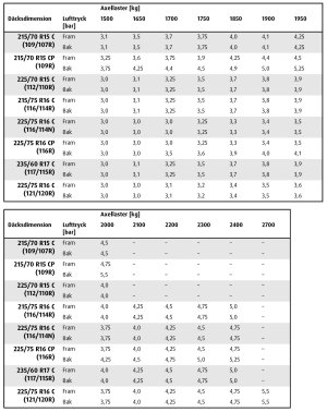

Jag har en Adria Twin Nordkapp 600 SP.
Fiat 6 2,3 150 Hp 35L - 2019.
Däck: Continental: 215/70 R15 CP 109R 69 PSI (det står "permitted maximum inflation pressure 5.50 bar" på däcket).
Vid förarplatsen dörr finns följande skylt/info:
Fram 5 bar +-0.05 (72.3 PSI +- 1)
Bak 5.5 bar +- 0.05 (79.5 PSI +- 1)
Vilket/vilka däcktryck ska jag ha när jag använder dessa sommardäck?

Detta beror säkert på att dom flesta har full eller överlastade bakaxlar. Har du vägd axel skulle jag rekommendera dig att följa Michelins tabell.
Har för egen del kört ett antal tusen mil enl tabell med vägda axeltryck med både bättre komfort, jämnt slitage och bra livslängd.

I Michelins däckstryckstabell finns en notis om att CP-däcken ska köras med 5,5 bar på bakaxeln. Är det någon som vet varför? Jag har en bakaxelvikt på 2100 kg vilket skulle ge ett däckstryck på 4,0 bar. Och det är ju ganska stor skillnad mot 5,5… själv har jag kört med 4,25 bar men känner mig lite osäker på detta.
Gjorde det som jag brukar rekommendera andra: googlade... Här är länk till Michelins text om husbilar: Vilka husbilsdäck ska jag använda? | MICHELIN
Tolkar jag texten rätt så är det problematiken med långa överhäng och hög tyngdpunkt som gör att Michelin rekommenderar 5,5 bar bak.

Jag testar också gärna, men däckstillverkarnas uppgifter är ju bra utgångspunkter för lämpligt tryck kontra belastning.
Däremot tror jag inte ett dugg på dekalerna som biltillverkaren klistrar i bilen, samma i alla, oberoende av bilens vikt
eller viktfördelning.
Jag håller med. Men om man har t. ex. Fiat Ducato med däcktrycksövervakning larmar denna om man avviker från däcktrycket som står angivet på en etikett vid förardörren, nämligen 5,5 bar. Redan vid 5 bar larmar det för lågt tryck. Finns det någon lösning på det problemet?

På däcken står bärighet och maxtryck. Efter vägning kan man proportionera matematiskt (a:b = c:d) vilket tryck man skall ha i däcken. Lägg sedan på 0,2 kg för säkerhets skull. ( Ca värden: För framdäck hamnar man då på som regel på 3,5- 3,8 kg, För bakdäck 4,4-4,8 kg) Min bil fram 1750 kg =3,6 kg, Bak 2050 kg =4,7 kg. Jag har. 225/75-16". Proportionering enligt ovan ger ej exakta värden enligt däcktryckstabell men duger bra.
Har funkat bra för mig i "evigheter" .
