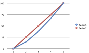

Kalibreringen har jag också funderat över och ännu har jag inte testat med vatten i tanken hur det fungerar. Min formeln är
((nivå nu+värde när tanken är tom)upphöjt till korrektionsfaktorn / (värde full tank - värde tom tank) upphöjt till korrektionsfaktorn)*100
Samma i c++
visaVarde=(pow((nuVarde-lagVarde),expVarde)/pow((hogVarde-lagVarde),expVarde))*100;
Med expVarde=1,4 så blir det som den blå kurvan nedan.
Den röda linjen är utan kalibrering.
Är det någon sam har ett bättre förslag?

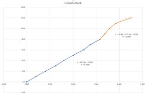

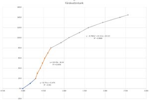

Så här blev min kalibrering av färsk- och gråvattentankarna. Uppmätt spänning från givaren på x-axeln och tankvolym på y-axeln.
Färskvattnet har tre distinkta delar. Del 1: under 20 liter, del 2: 20 - 80 liter och del 3: över 80 liter. De två första är approximerade som linjära och den tredje fick en kurvpassning där ett polynom av andra graden verkade passa bäst.
Gråvattentanken är linjär till ca 80 liter och sedan tog jag till ett andragrads polynom där också.
Vad som däremot förvånade mig var att tankarna, enligt den tekniska beskrivningen, skall vara på 170 (färskvatten) respektive 140 liter. Hur jag än mätte så fick jag inte i mer än 145 respektive 125 liter (ens med skohorn :)). Bl.a. kollade jag med husets vattenmätare som ju bör vara rimligt noggrann. Är detta "normal" glädjespecifikation av tillverkarna? Det spelar inte så stor roll men litet undrande är man ju.
