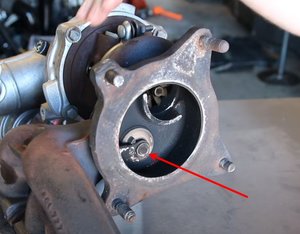

Efter detta monterade jag en tryckmätare för att kunna hålla koll på laddtryck av turbon men så visade det sig att wastegate satt helt fast och efter en del rostlösare
och lagom med våld så rör den sig igen men jag får dock ingen laddtryck över 0,65 och då endast på rätt så höga varv. Har försökt att justera stången till klockan men
utan som helst nån effekt.

Hejsan, Hann du kolla laddtrycket innan du lossade på wastegate ventilen. Om inte spänn fast den i stängt läge med en ståltråd eller något och se om du får högre tryck då.
Det kan ju bero på att överströmningsspjället inte stänger helt av någon anledning, sot eller frät/bränskada.
Det sitter väl en mottrycksfjäder inne i tryckklockan. Den kan ev. ha blivit rostig och tappat trycket så att den inte håller mot tillräckligt.
Om du inte får upp trycket med en hjälp av fastspänt spjäll eller plugg i slangen så måste du nog börja med att kolla hur spjället och anligget på det ser ut inne i turbon.

Hejsan, ja som Bennsan skriver så helst plattan i botten på trean i en lite seg uppförsbacke så motståndet gör att turbon laddar fullt, som brukar vara ett bra sätt för att se max laddtryck. Utan motstånd vid hög fart så är det inte alls säkert att laddtrycket är uppe på max.
Om det inte ser helt hopplöst ut så skulle du kanske skruva loss och kolla så att överströmningsspjället inne i turbon verkligen stänger så att alla avgaser hjälper till att sätta fart på turbon. Lite bökigt och rostigt kan det vara, men om det inte funkar fullt ut så är det ingen bra början och kan förvirra allt annat som man försöker med. För (ja på din fråga) laddtrycket gör att pumpen ger mer bränsle och då blir det inte bra att börja med att "bara" skruva upp vanliga bränslet. Lite hönan och ägget.

Jag har nog en känsla av att även om bilen är lite snålställd just nu så borde du ha högre turbotryck än 1,0 bar med spärrad Wastegate, och då är risken att överströmningsspjället inte är helt täppt. Det är tyvärr svårt att kolla utan att kunna se spjället. Om turbon och resten är ok och du testar med lite mer påställt bränsle så bör du nog kunna se åtminstone 1,5 bar på mätaren för att veta att turbodelen är ok.
Spjället som måste vara helt tätt när Wastegaten inte drar eller är spärrad, för att få upp trycket (finns lite olika utseende).
Det kan vara både brända oljerester, sot eller frät/brännskador som gör att det inte blir helt tätt och max. turbotryck uteblir även om själva turbon är rätt frisk.
