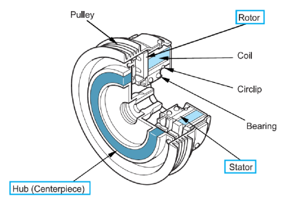

Du kan ta bort/kroka av generatorremmen och AC remmen om det finns en sådan.
Om ljudet är kvar, vet du att det inte har med remkretsen att göra.
Min gissning är att det är en spännrulle, eller lagret (bearing i bilden) i AC kompressorns koppling/remskiva.
