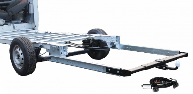

Och överhänget är större efter hjulen, vilket då kan innebära att du får en viktminskning på bakaxel...
Som jag förstår det så är där inga hjul med utan bara en förlängning. Skulle du montera direkt i ramen så blir det inte släp utan då måste det till registreringsbesiktning och uppvägning eftersom bilen skulle bli en boggie.

Bilen blir inte en boggiebil med en ramförlängning.......
Visa bilaga 222989
Nej absolut inte men jag försökte förklara ett tidigare inlägg av en annan forumist som trodde att det är hjul på själva förlängningen. Det blir däremot ett "spännande" överhäng och troligtvis högt axeltryck bak. Läs inlägg 10 som jag även citerade i mitt svar.

Det är bara de 2 stålstängerna efter bakaxeln som är förlängningarna. Alltså balkarna där draget är monterat på Michael S bild i inlägg 13.

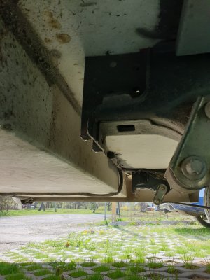

Tänkte bara sätta dit förlängningen och en plattform för scootern. Den väger 97 kg torr. Räknar med 100. + plattformen. Förlängningen ska bära 150 kg. Har en lastvikt på 700 . Husbilen är en TEC energi 744 .

Bör väl gå att sätta på balkarna? Frågan är måttet vid insättning i balkarna. Men ingen som har den lösningen?
Har du vägt axelvikterna på bilen när den är lastad som den brukar vara när ni åker, inkl. vatten passagerare o.s.v. Det är inte säkert att du har så mycket bakaxelvikt kvar. Scootern plus förlängning och plattform blir minst 150kg, och sedan har du hävarmskraft till bakaxeln så det blir uppåt 200kg i bakaxelvikt.
