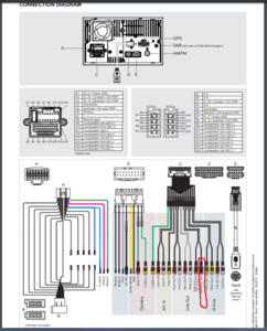

Har en Z-E3726 och jag skulle vilja koppla till en aktiv bas som har RCA input Left och right en röd och en vit Rca. men på stereon vet jag inte var jag ska ansluta den någon som har gjort detta och kan tipsa ?

men i monteringsmanualen står det subwoofer på den blå rca i kontakt C
Bif. manualen som pdf

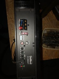

Ja jag har sett den men på den aktiva baslåda är det ju två kanaler röd och vit kan det vara så att man ska ha någon typ av converter i mellan ? Finns det ingen som har råkat ut för samma problem ?
