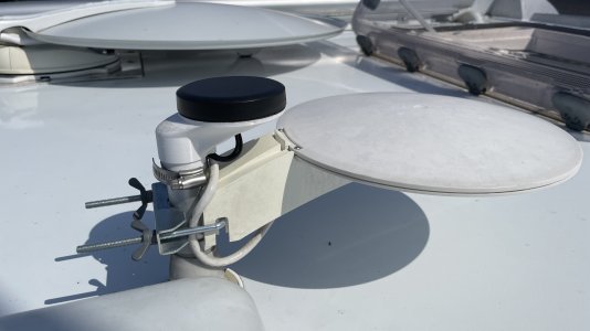

Ja jag bara tittade på den här tråden när den dök upp, men börjar nog med en antennpuck högst uppe på bef. antennrör och bygger vidare nedåt från den med en router med antennanslutning som får gömma sig i den garderob som antennröret kommer ner i.
En antennpuck som kan skjutas upp någon meter ovanför taket på husbilen måste vara en bra början tror jag.
Så gjorde även jag, och stod på ett par besvärliga ställen vid västkusten, där jag plötsligt fick täckning när jag skickade upp antennen.
Telefonerna gick inte ens att ringa med, förrän jag aktiverade samtal via wifi.
