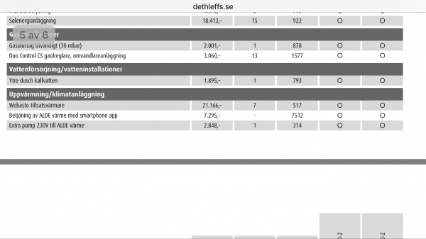

Dethleff XXL A 9000 2018.
I 2017 års prislista i Sverige låg den på ca 20 000kr.
Vi kommer att beställa från Tyskland.
Vi använder husbilen ca 100 nätter/år. Mars till november.
Blir vattenburen Alde med värmeväxlare och elpatron.

Sv: Webasto tilläggsvärmare?
Svårt val för andra att bedömma åt dig, men några saker att bedöma är ju hur du värderar redundans av värmesystemet, snabbt kondensfria fönster/bodel, lägre uppvärmningskostnad samt högre tjänstevikt.
Tjänstevikten är inga problem. Har ca 2 tons lastvikt.
Funderar på om denna hjälper till att värma bodelen.
Så att man kan spara gasol. Eller så är den endast som
Motorvärmare. Känns inte som ett alternativ då Alde värmaren
kan göra det.

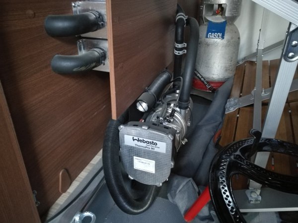

Jag hälsade på hos en vintercampares nya 7,6 m LMC husbil där han hade låtit montera in en 9kw Webasto i bagaget som var ansluten direkt på Alde värmarens vattenburna system med eget batteri på 180ah som laddades med bilens generator.inga problem med att den gick varm utan termostaten slog av och på när det behövdes
Den var riktigt effektiv, en kall och bister vinternatt kan man även stå ut med ljudnivån
Vilket termostat?. Glykolen blir för varm och värmaren, precis som Aldepannan, måste slå av sig själv och starta om senare. Det är dessa av och påslagningar som drar mycket ström och låter. Aldepannans mindre, men även de märkbara, speciellt fläktljudet vid uppstart.
Diskuterat i längd i tidigare trådar, bl.a. här
Jag hade läst hela tråden innan och talade om för han vad jag lärt mig från HBK och att jag ej kunde tro på hans lösning då jag var övertygad om att det skulle bli för hett och okontrollerbart med så kraftiga doningar
Jag kan bara tala om vad jag såg och upplevde.
Vintertid stod han i Ritsem och Stora Sjöfallet ett par ggr i månaden och hade inte tillgång till el
Han sa att det inte var några problem att stå 3-4 dygn och han använde ingen gasol. Jag satt flera timmar i hans LMC och Webaston gav jämn och god värme
hela tiden. Heinos Bilel i Gällivare hade utfört monteringen.
F.d. 1470
Jag har inte sagt att dieselvärmare inte ger bra värme. Jag har påpekat störande av ocb på rutiner och hög elförbrukning.
Har vinterfricampat 60-80 dagar årligen sedan 2005 och vet att man, trots stora batterier har mycket svårt att stå 3-4 dagar utan att ladda. Visst, dedicerat dieselvärmarbatteri på 180 ah hjälper säkert men man behöver batteriutrymme och kapacitet till annat också.
