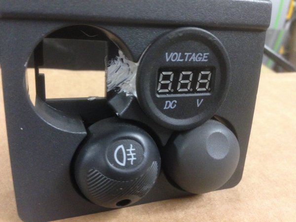

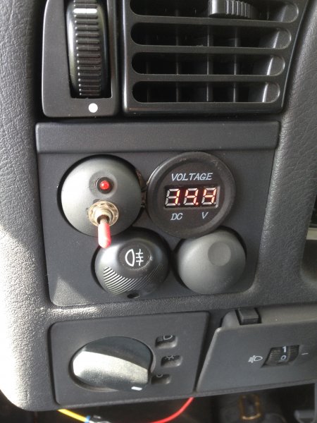

Har ordnat en smidig lösning för att ha koll på laddningsspänningen under färd.
Hittade en liten voltmeter på ebay
12V 24V Car Motorcycle LED DC Digital Display Voltmeter Waterproof Meter EC | eBay
finns hos flera olika handlare.

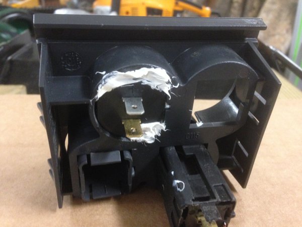

Med lite filning och sikaflex fick den plats i ett av "blindhålen" för extra brytare på instrumentbrädan. egentligen skall den sitta med låsring som skruvas mot baksidan av moteringshålet men det fanns inte plats för den så sikaflex fick bli fästmedel.
Den lilla brytaren vid sidan av är en styrning för cirkulationspumpen till Aldevärmen så att jag kan låta motorvattnet värma bodel och varmvatten när vi börjar närma oss målet för dagen färd. Lysdioden markerar att pumpen går.

Hej.
Det var en liten smidig voltmeter.
Hur har du kopplat den? Är den kopplad så att den visar spänningen då huvudströmmen är tillslagen? Eller då generatorn laddar?
Anledningen till mina frågor är att den drar ju lite ström då den visar spänning.
Trevlig mätare /Roy

Kopplad efter "tändningen" så den visar spänning under motorgång men inte annars, just för att den inte skall dra ur batteriet. Även om det skulle nog ta ganska lång tid.
