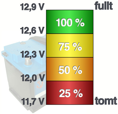

Vilken volt är OK att ha på bodelsbatteriet när man fricampar och använder lite lampor, laddar mobilen, stereon osv?
12,7V visar panelen just nu, vad vill man inte hamna under?

Om du vill ha lång livslängd på batteriet, så förbruka inte mer än 50%, dvs inte under 12,0volt

Jag skulle säga att ett om det är ett vanligt blysyra så skulle jag gå ner mot 12.2 volt.
Ett gelbatteri ca 12.4-12.5 för optimal livslängd. Agm kommer jag tyvärr inte ihåg. Har för mig att det dessutom för att tjorva till det finns både agm1 & agm2.

Vi står på en Naturcamping norr om Helgasjön (Växjö). Underbar plats. Har 4 Biltema AGM 95 Ah. Känns som att vi klarar oss en månad.. Solcell 100w. Ser just nu sista delen av Lotta på Liseberg. Vill aldrig gå under 12,3 volt, då startar vi Elverket.
Obs obelastad spänning.

Den spänning du mäter på polerna på batteriet är batteriets "inre spänning" minus spänningsfallet över inre resistansen. Ohms lag gäller här. Dvs ju större ström du tar ut desto större spänningsfall. Men är strömmen noll, inget spänningsfall och det är den "inre spänningen" du mäter! Och det är den spänningen du ska rätta dig efter när du bedömer laddningstillståndet.
Sen kan ju batteriet ha onormalt hög inre resistans (gammalt?) och därför få onormalt högt spänningsfall vid belastning.
Batteriet bör också vila ett tag efter belastning eller laddning innan rätt värde visas.
// Göte J
PS Detta var tänkt som ett svar till Tommy Nyman! Om TS vill mäta under drift må han göra så men får då räkna med att batteriet har lite mer laddning än vad spänningen indikerar-DS

Det må vara galet och inte korrekt men jag kollar spänningen vid normaldrift av TV, Satmottagare o några ledlampor. Om spänningen sjunker under 12.3 då fyller jag på i batterierna...
Det funkar för oss och är ett rakt svar på ställd fråga. Att det sedan finns korrektare sätt att mäta batterikapacitet är vi helt överens om, hälsar Björn.
