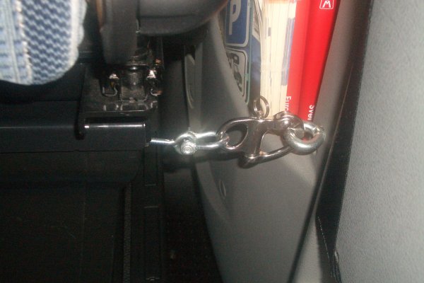

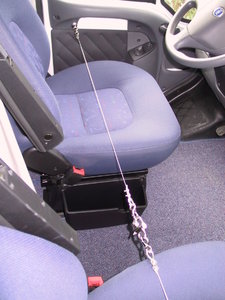

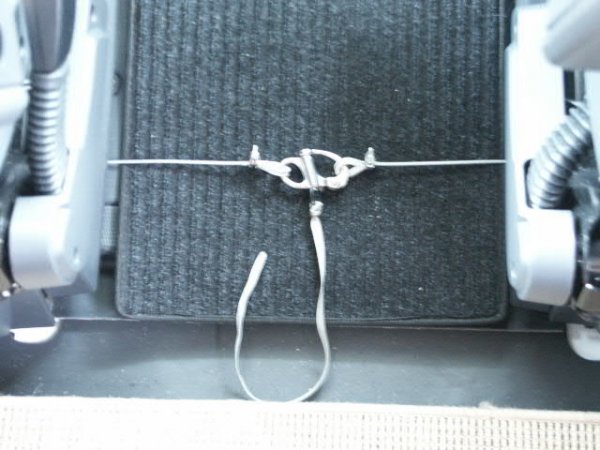

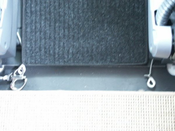

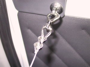

Jag lovade att återkomma med bilder på en låsanorning som spärrar framdörrarna i alkovbilar. För somliga här är detta gammal skåpmat eftersom jag beskrivit detta på ett annat forum. Det är mera tänkt för hemmapularen. Om någon vill ha hjälp kan jag kanske ställa upp med visst material, men det mesta finns i båttillbehörsaffärer. Här kommer bilderna:
Tapen under brickan på skruvöglan är bara till för att centrera skruven i röret som är ett aluminiumrör 13*8mm.
Spinnackerlåset är lätt att öppna. Se bara till att kausen som skall krokas fast inte är för liten.
Här är dörrarna hopkopplade och det går inte att komma åt låset från den lilla sidorutan om tjuven skulle ha plockat bort den.
F.d. 53585
Här är mitt bidrag!
Från Clas Olsson
1st skothake 31.4256-2
4st Wirelås, 31.857-1
4st Karbinhakar, 31.846-1
4st Kaus, 31.858-2
2st Ögelbilt, 31.861-1

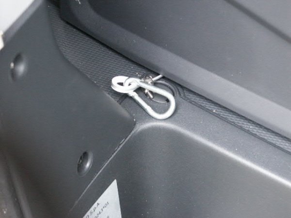

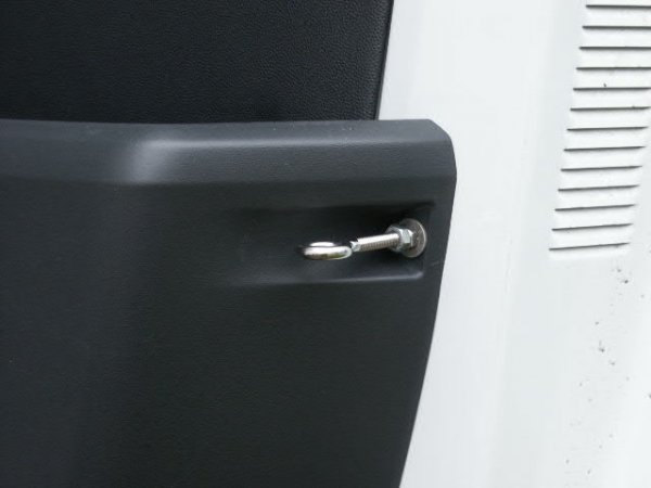

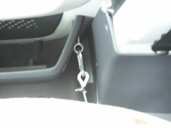

Här kommer en alternativ lösning där jag använde tidigare materiel men fick ta en ny bit wire eftersom det fattades 2-3cm mot den lösningen som jag hade i min 2003:a.
Ingen åverkan på dörr eller golv.
Skruvade bort sidofackets bakre skruv och placerade skruvöglan med mutter och stoppmutter där. Jag tror att bilderna visar hur det blev.

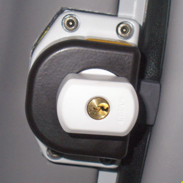

Så här enkelt har vi löst det.
Låser upp med nyckel och vrider den vita knappen så är det öppet. När man stänger så är det endast att vrida tillbaka den vita knappen och vips är det låst.
Pris: 1431:- inkl allt.
