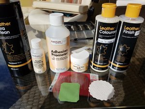

Tack för alla förslag. Läderspecialisten.se har kem.för att reparera vinyl så jag provar detta först ,annars blir det ny klädsel .
lexus1
6
Frankrike
23473

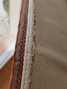

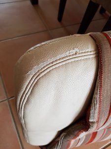

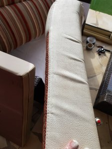

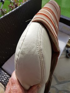

Nu har jag testat läderspecialisten produkter . Jag köpte en komplett sats med alla kem. och satte igång. Det finns en instruktion som man måste följa
Guide för att färga vinyl & konstläder
Det är som när man målar ,slarvar man med förarbetet blir det kasst, man måste vara noggrann. Nu är jag klar och jag tycker det fungerade fint ,man avslutar behandlingen med att lägga på en läderfinish som ger en slitstark yta. Man ser tidigare skador om man står max. en meter ifrån och vet var man skall leta.Jag räknar med att det håller i 4 år sedan får man lägga på ett nytt lager läderfinish eller sy upp en ny klädsel. Jag bifogar några före/efter bilder
