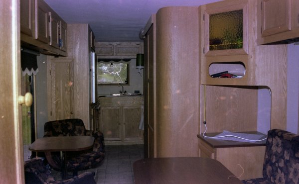

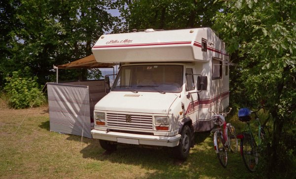

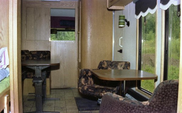

Bifogar några bilder på hur det går att ordna. Från en hembyggd MB 508 jag hade på tidigt 80-tal, där jag fick hjälp av en snickerifirma i Krokom att göra rumsavskillnaden av PU-element limmade mellan ekfaner; stalldörrar med övre luckor som fälldes framåt vid färd. Luftig inredning med L-soffa, snurrfåtöljer, separat sovrum med våningssängar och stort vinkelkök bl.a. Även en bild på min gamla Pillos byggd -92. I den bilen välisolerade skjutdörrar mellan förarhus och bodel. Öppet och luftigt vid färd och i övrigt när vädret tillät, men ett ögonblicksverk att få bättre värmekomfort när så krävdes.
Tyvärr finns det inte utrymme att göra motsvarande modifikation i min nuvarande Kabe, varför komforten inte heller når upp till vad jag hunnit skämma bort mig med.
