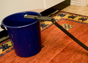

Lägger här ut en bild på hur man inte får göra numera. Observera att mina preferenser om hur jag vill sluta livet måhända inte alls överenstämmer med hur våra små gnagande vänner ser på saken.
Alltså hink med minst 35% glykol i vatten, 10 cm på botten räcker gott. Ost och kanske en bit skinka smakar och doftar gott.
Fritidshus och husbilar har genom åren hållits helt gnagarfria med denna metod, trots att alla torra matvaror naturligtvis lämnas kvar i bilen av den som använder bilen flitigt även vintertid.

Smådjur måste man som allsmäktig härskare över sin bostad få älska och slå ihjäl med samma varma själ. Glykol i hinken har tre funktioner, varav en inte är att förgifta musen: 1. Ändrar på vattenblandningens specifika vikt och ytspänning så att musen inte kan simma utan sjunker och drunknar snabbt, 2. Hindrar vattnet att frysa så att musen inte plågas av behöva sitta på ett isflak och svälta till döds, 3. Konserverar den döda musen så att den får glädjen att inte dofta illa efter sin död.
PS. Mot mindre parasiter, som mygg ocgh knott, har jag mer brutala motmedel, där jag skall bespara en känslig själ alla detaljer.
