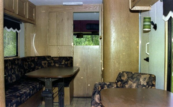

Några bilder
Hembygge, MB 508, mellanvägg byggd 1984 med stalluckor upptill och här den nedre dörrhalvan stängd:

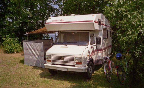

Här bild utifrån på min Pillos på 4WD Peugeoutchassie från -92 med isolerade skjutdörrar, byggt utifrån min ritning från fabriken:

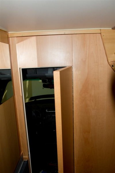

Här den näst sista bilen som jag nämnde ovan där Krokoms Träindustri gjort ett prydligt arbete. Mellandörren ställd på glänt för att visa hur det ser ut:

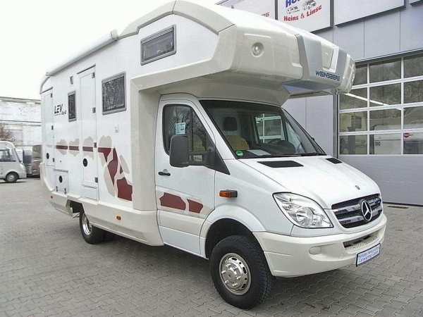

Och här en bild på min nya bil, en Weinsberg LEV (Sprinter 5 ton med inkopplingsbar 4WD) med 47mm PU-skum i mellanvägg och dörr, fabriksbyggt och med isolering av frysboxkvalitet:
