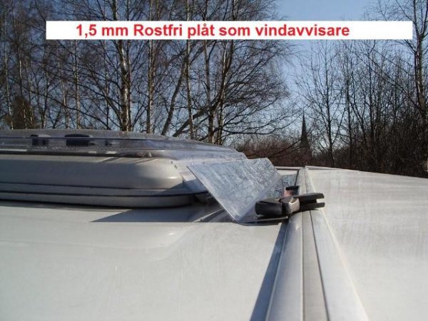

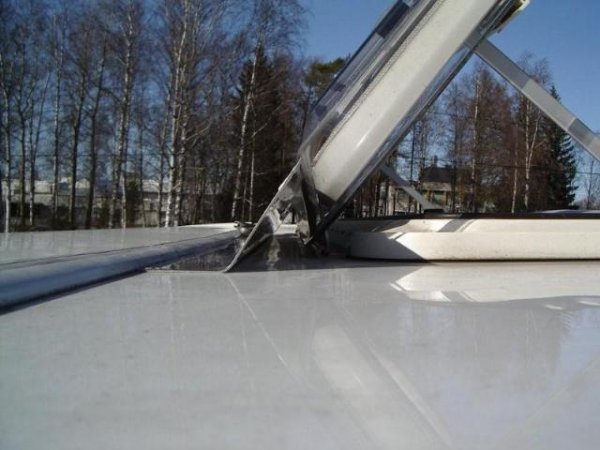

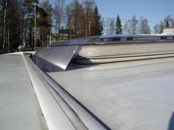

Har problem med drag o vindbrus från stora takluckan.Vad tror ni,kan jag få bort detta problem med denna rostfria plåtbit?
Och lite tips på lim o rengöringsmedel att tvätta taket med där plåten skall sitta framför luckan.

Hej har faktiskt gjort nåt liknande på min av samma orsak har ej kört så mycke än för å kunna göra en utvärdering av resultatet ,men jag tog vanlig lackrengöring cleaner samt ruggade plåten på den del som limmades mot taket använde tremco konstruktionlim pl 400 och hoppas att det fastnat skämt åsido de verkar som det fastnat ordentligt den främsta orsaken var att kamas sk plastspoilers var både dyra och så tog de sånn tid för handlarn å beställa en

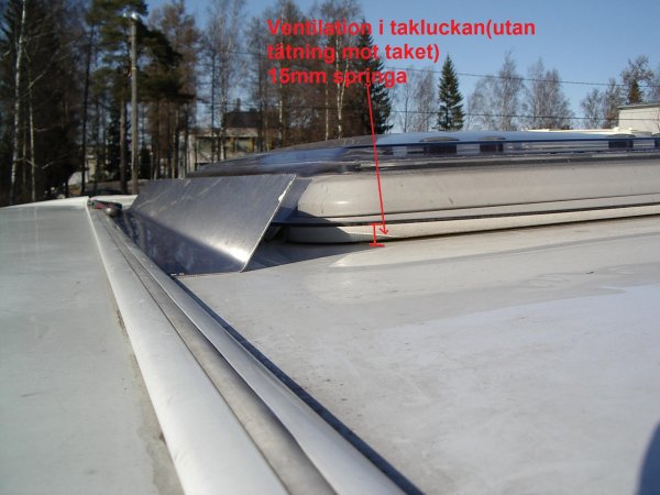

Ja det är en såkallad dubbellucka med säkerhetsventilation.Springan mellan taket o yttre luckan är ca 15mm.
Tänkte försöka limma fast denna rostfria plåt mot taket som vindavvisare.
Men finns det risk att det blir någon form av kemisk reaktion mellan rostfritt och plåten på husbilstaket?
Tänkte använda SIKAFLEX lim

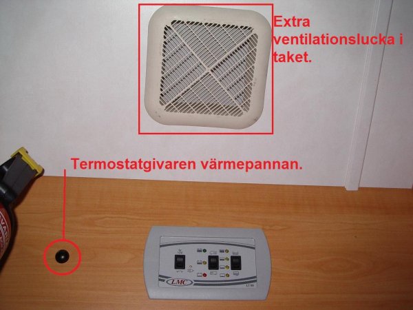

Har även en extra ventilationslucka i taket som ej går att stänga.

F.d. 25038
Sv: Vindbrus taklucka
Slapp tänka på ev reaktioner i plåt kontra tak (glasfiber ) men är du orolig andvänd plexi eller lexsan går faktiskt att bocka snyggt med lite värme .
den placeringen av termostat var väl osmart om inte ventluckan monterats efteråt hade nog varit bra och flyttat den.
F.d. 52920
Jo extra ventilationsluckan är monterat efteråt (Krav från bilprovningen i Sverige)

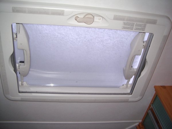

F.d. 4272
Hej Folke.
Har haft en Chausson med likadan lucka som också tog in vindbrus. Jag satte gummi mellanlägg mellan " pinnarna " som låser luckan, två på varje sida och det blev tyst. Syns tydligt på bilden du lagt in, ring om du inte förstår hur jag menar.

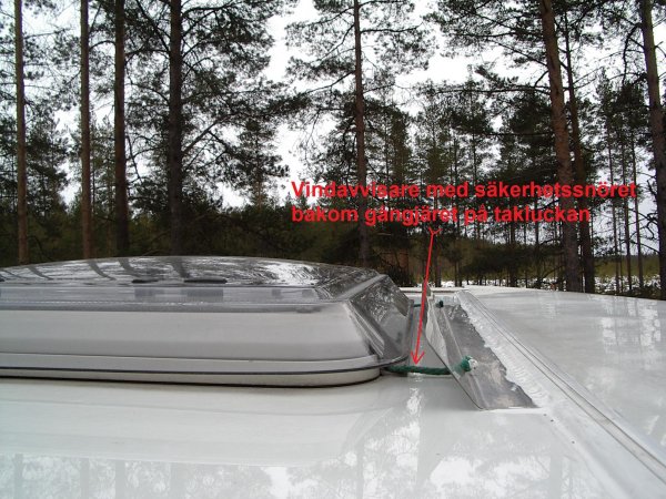

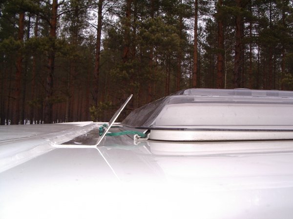

Nu sitter plåten på plats med Sikaflex samt ett säkerhetssnöre (draget bakom gångjärnet till luckan) ifall att
den av någon anledning skulle släppa
