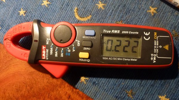

Jag skulle inte lita på en tångamperemeter för att mäta så små strömmar, utan det säkraste är att koppla in en amperemeter i kretsen.
Tångamperemetern mäter magnetfältet som bildas runt en ledare med hjälp av linjära Hallsensorer och de är inte speciellt exakta.
Mäter du nära generatorn så finns förmodligen kvarvarande magnetfält (sk remanens) i rotorn som kan påverka mätresultatet.

Tack för din information Wizard :)... jag har nu en undran gäller det även om generatorn har inte varit igång under flera dygn ?

Mät i luften en bit från batterikabeln! Visar den 0 då? På den tångamperetillsats jag har finns en ratt för att nollställa instrumentet med för att justera bort ev. andra magnetfält med. Testa gärna med att hålla en magnet (högtalare t.ex.) för att se hur lurigt det är med tångamperemetrar! Du har väl strömområde på din multimeter (och hel säkring)
Så, jag håller med Wizard, lit inte för mycket på mätresultatet.
Om det läcker så mycket som bortåt 1 A, borde du kunna känna att generatorn är ljummen. Det sitter en diodbrygga med sex stora dioder (+ tre små) om någon läcker byter man hela bryggan. På Bosch är det enkelt (var tidigare i alla fall).
// Göte J

Ah ha..!!!.... så jag skall inte göra som killen från bilverkstaden gjorde.... han satte "tången" runt pluspolen på batteriet :swoon: och sa titta nu får du inga värden :twitcy::twitcy::twitcy:.....Jag nollställde den och jag såg inga värden innan jag la tången runt +kablen.... nu är batteriet iväg och så fort det kommer tillbaka så skall jag göra en ny test och dokumentera med foton....
Men kan generatorn ge tex 20A även om någon diod är trasig (den är på 90A)..

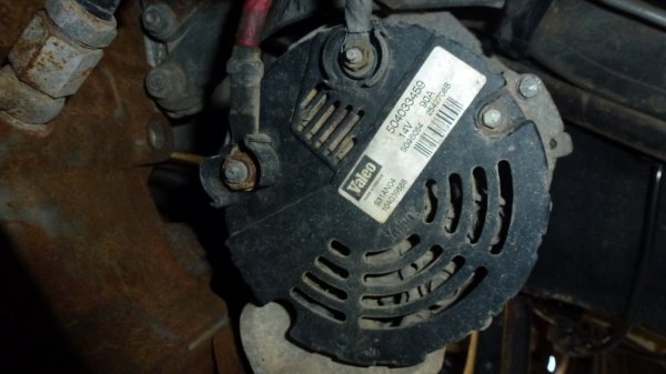

Dagen efter var jag och hämtade batteriet hos verksataden.... där var ju inget fel på det, mätte också volten i dag och den var 12.74v (efter 1 vecka oanvänt)... killen på verkstaden sa att jag har inget att oro mig för :spinny:för där är inget fel på batteriet... sen frågde jag honom hur han mäter amp. från generatorn... jag fick inget svar utan han förklarade för Tulla (som var med och översatte) att batteriet är ok.... och dynamon (Generator på grekiska ) är också ok då han mätte volten till 13.6v ... och då är där inga problem :spinny:.... allt enligt verkstads killen
Jag går och väntar på en ny laddkabel från Tyskland så just nu står allt stilla, så fort jag har den här så skall jag göra nya mätningar och då får vi se vad jag kommer fram till... I dag var jag under bilen efter att jag hade lyft upp framvagnen så här är en bild på min generator:swoon: .... 14v och 90A....

Du kan ju med fördel mäta medan du har generator och batteri löst. En kabel från batteriets minuspol till generatorstommen och en multimeter mellan batteri plus och B+ på generator. Alternativt en kabel samt tångamperemetern mellan B+ och batteri+. Då borde du få mindre än 1 mA, kanske snarare 1 microampere.

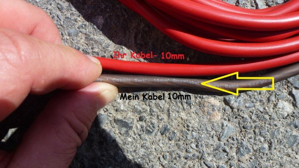

Ibland vet jag inte om jag skall dunka huvudet i vägen eller dricka en stor flaska Raki.... för än en gång går en sak inte som jag hade hoppats på... nu fick jag laddkablen som jag väntat så länge på.... men det visar sig att de har sänt mig en 10mm2 istället för den 16mm2 som jag betalade för.... :wall::wall::wall::wall::wall:
