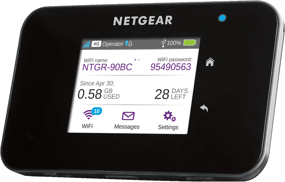

Kolla på dom enligt länk, har en av dessa som fungerar sjukt bra. Inbyggt batteri som laddas från USB-uttag (5 volt). Täckningen är sjukt bra, när vi åkte i norrland hade vi ingen täckning på telefonerna men med aircarden streamade vi tv ändå. Dyrare än alternativ men som ofta man får vad man betalar för. Går att ansluta extern antenn om man vill, vi har dock inte det och det fungerar ändå otroligt bra.

Net gear 810S och den här antennen är en utmärkt kombo. Kräver ett simkort och det kortets nätanslutning avgör hur uppkopplingen blir.
magnetsfotkontakt Diablo 7dbi MiMo med SMA-hane kontakter. Billigt hos lohelelectronics.se om du uppger ditt medlemsnummer i HBK

Måste man ha abonnemang till en sådan router eller vilken WI-Fi koplar den upp sig mot?
Ja man sätter i ett sim-kort. De flesta operatörer har tvillingkort även om man inte pratar om det så högt, dvs du får ett kort till så pucken går på samma abonnemang som telefonen.
Finns för 1290 på elgiganten nu. https://www.elgiganten.se/product/d...dA5egYjWQTdcmLAbCKhoCxQAQAvD_BwE&gclsrc=aw.ds
Finns för 1290:- nu.
