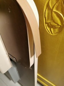

Vilket är det bästa limmet till att fästa kantlisten "plast" mot trät. Har minskat ner mitt bord så det är lite smalare. Så ska limma tillbaka listen igen

Skulle tro att kontaktlim skulle vara bra, kom bara ihåg att när båda ytorna är bestrukna inte ha för bråttom låt det torka till innan sammanfogning. Tryck till ordentligt tycker det fungerar bra att ha en trasa i handen och trycka efter med. Fördelen med kontaktlim är ju att det inte "bygger" utan att det blir en fin övergång till skivan.

Det finns lister som redan är bestrukna med smältlim. Man applicerar listen med hjälp av ett strykjärn. Listen påminner om den som finns på din bild.
Vill du återanvända den gamla listen är nog limmet som redan föreslagits bra.

Plast mot trä är inte enkelt, men det finns bra grejer även för det. Danalim har ett MS-polymer som heter Montage extra 292 och detta passar utmärkt för detta ändamål. Skulle du någon gång ha behov av extrem belastning så köper du Danalims Turbo Tack. Finns i 300 ml patroner. Jag säljer sådant i jobbet och hade du bott närmare så hade du fått en patron gratis. Finns förövrigt i grått, svart och vitt.
