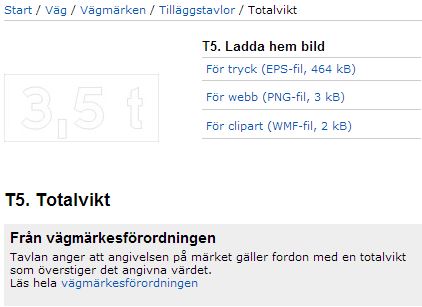

Hej,
Har haft samma fundering som dig angående totalvikt och tycker också att texten på Transportstyrelsens hemsida är lite tvetydig.
Saxat från Transportstyrelsens hemsida:
Från vägmärkesförordningen
Tavlan anger att angivelsen på märket gäller fordon med en totalvikt som överstiger det angivna värdet.
Det står inget i texten att det är totalvikten i registreringsbeviset som avses, utan det går att tolka det som att det är vad bilen väger just för stunden.
Ta t.ex. fallet med en bro som är anpassad för max 3,5 ton, då är det egentligen bilens faktiska vikt vid tillfället som borde vara intressant, inte vad som står i registreringsbeviset.
Finns det någon som har ett definitivt svar på frågan? Själv har jag en bil med maxvikt 4000 kg men oftast klarar jag mig under 3500 kg.
Bifogar en bild på urklippet på Transportstyrelsens hemsida. Ovanför T5. Totalvikt är en mycket svag bild på tavlan.
Länk: Totalvikt - Transportstyrelsen
Mvh
/Jörgen

Sv: Vilken vikt ?
Hej.
Definitionen för totalvikt är den maximalt godkända vikten på fordonet enl. reg.beviset.
Vikten vid varje enskilt tillfälle definieras som "Bruttovikt".
Det betyder i praktiken att om det står "Totalvikt 4.000kg" i reg.beviset så får du inte köra på väg eller bro där totalvikten är begränsad till 3,5 ton även om fordonet vid det tillfället väger under 3,5 ton.
M v h / Roland

Sv: Vilken vikt ?
Hej.
M v h / Roland
Observera att förbudsskylten C20 gäller för bruttovikt. Dvs. vad fordonet väger
vid tillfället man passerar denna skylt. Till skillnad
mot tilläggstavlan som gäller för totalvikt.
Finns förbudsskylten C20 får du alltså passera
denna om du vet att din bruttovikt understiger
den på skylten angivna vikten.
Roland o Ingegerd
585
Rimbo
7128
Sv: Vilken vikt ?
Hej Leif i Vallentuna.
Du har alldeles rätt i det du skriver men jag svarade på Verkös fråga och den gällde totalvikten och tilläggsskylten T5.
M v h / Roland
