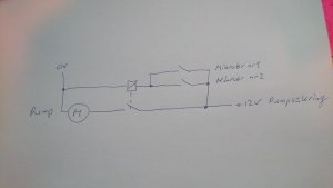

Hej! Trådskaparen har en dränkpump vilket jag också har. Upplevde lite dåligt tryck men provade med att montera ett relä nära pumpens elanslutning vid vattentanken. Trycket blev betydlig bättre och på köpet avlastas ju mickrobrytarna i kranarna.
Hälsningar Sanddammaren
Och där passerades min förmåga .
Rengöra strilar passar mig bättre. Men på vilket sätt hjälper ett relä och hur görs detta?

Hejsan, Strömmen till dränkpumpar går för det mesta genom kranarnas små mickrobrytare och metervis med klena sladdar, så det blir spänningsfall fram till dränkpumpen, samt brytarna i kranarna brukar ge upp i förtid för de blir lite överbelastade med tiden.
Om man använder originalsystemets el för att bara dra spolen i ett relä i närheten av pumpen som har en ny kraftig matning från batteriet samt en bra ny jordning till pumpen, så kan man uppleva ett helt nytt flöde på vattnet om man har tur. För kontroll så kan man mäta spänningen vid pumpen när den pumpar och är igång.
Om du har mikrobrytare i varje kran (som startar pumpen när du öppnar kranen) så kan det bli spänningsfall i de ledninagna. Med ett relä nära pumpen kan du ha tillräckigt korta/kraftiga ledningar direkt från batteri till reläet, och de klenare ledningarna från alla kranar driver bara reläet.
