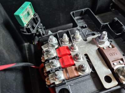

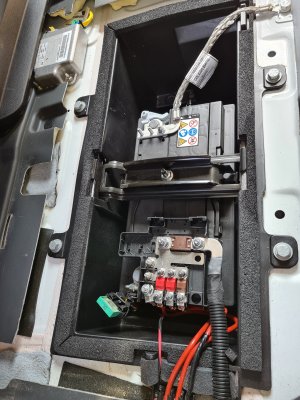

Nu när bilen är avställd försöker jag lära mig lite mer om de olika komponenterna i husbilen. När jag öppnar upp ovanför bilbatteriet ser jag några saker som jag inte är helt säker på vad de är till för.
1. Är de gröna, bruna och röda sakerna säkringar? De ser ju lite annorlunda ut än dom vid EBL-en. Om det skulle vara det så bör jag kanske skaffa reservsäkringar? Vad betyder siffrorna på dem?

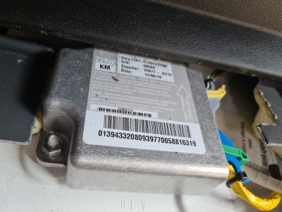

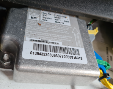

2. Vad är den silvriga burken för något?

Den bruna säkringen på 500A går till starthjälpskontakten i motorrummet. En förenkling att kunna koppla in startkablar när batteriet inte sitter i motorrummet som var vanligt tidigare.
//Michael, medlem
Dethleffskvalite
3.527
Lomma
1035
Den gröna säkringen har påbyggaren hängt på. Du lär inte behöva reservsäkringar till dom andra med dig, brinner dessa av så hjälper det inte att byta. För då har du ett rejält problem på kabeln eller i andra ändan. Men om du nu bryr dig om detta så kan du gott kleta in med batterifett på alltihopa. Även om batteriet ligger fint i en batterilåda så kan det bli så här https://www.husbilsklubben.se/threads/oxid-på-batteriets-minuspol.96521/post-805211
