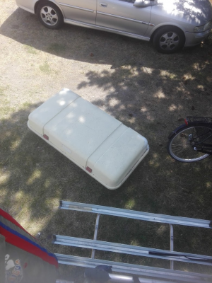

hej
Ville snygga upp boxen lite med vit färg.
Önskar tips på en bra färg på sprejburk bara. Färgen ska funka i längden också och inte gulna eller andra konstigheter, falla av .
Tänkte då färg på sprejburk bara.
Vill bara måla locket inte underdelen för den är fin

Du behöver troligen en topcoat av samma slag som man använder på plastbåtar. Vit färg med en separat härdare. Har inte sett den som sprayfärg. Vanlig färg krackelerar troligen då plasten i boxen är flexibel.

Är det glasfiber eller ABS-plast? Du måste i varje fall matta ner den, sedan finns det plastprimer att köpa, när man sprutar på plast använder man ett medel som gör färgen mer elastisk, kanske finns det färdig sådan färg i spray?

Det är en FLAMMA box, kanske man kan kolla på FLAMMA hemsida för att veta typ av plast
Vi har mattat ner den med 300 sandpapper typ
kollar på Tipro efter en färg med det är svårt att veta vilken typ man ska köpa

Hej som redan skrivits så är det lite knepigt att lacka plasten som används i sådana här pressade eller vakuumsugna delar.
Men eftersom firman som du kikat på blandar färgen och "stoppar den i en sprayburk" så varför inte ringa till dem om lämplig plastprimer till grund som troligen behövs, och kanske 2k färg på top med ev. lite mjukgörare inblandad. Så du har så stor chans som möjligt att färgen hänger kvar i längden, vilket ofta är största problemet med att lacka sådana här plastdetaljer.

ABS-plast: måla abs plast - Sök på Google
Tror dessutom att det sitter en UV-skyddande folie på boxen, vilket försvårar ytterligare.
Pålle
Ja det har du rätt i tror ja, den har släppt lite och flagnar (genomskinlig) så därav att jag ville måla om den.
Har slipat ner hela locket nu med 300 papper, den plastprimer borde kunna fastna nu kanske, sen måla med vit färg
Om den genomskinliga, UV-skyddande folien börjat släppa måste du få bort ALLT innan du börjar måla. I annat fall är risken stor att folien så småningom börjar släppa under färgen.
Åtminstone två svenska husvagnstillverkare har haft motsvarande problem med sina gasolkoffertlock, och de lyckades aldrig hitta någon metod som gav ett varaktigt resultat.
Om jag var i dina kläder, skulle jag inte ge mig på att "kladda" på boxen. Risken är att man i slutändan får ett resultat som är värre än hur det såg ut när man började.

Tack för heads-up , jag ska ta 180 papper och ge mig på det innan jag primar

Ett alternativ är att sänka kraven på säker hållbarhet en aning.
Slipa ner, på med Biltemas plastprimer och sen Biltemas bättringsfärg på det. Kan hålla hur bra som helst och kanske flera år t.o.m.
Om inte, så har bara ett par hundralappar gått åt och det krävs bara en nerslipning igen.

Jag hade det problemet med flagnande färg på gasolkofferten på en gammal husvagn.
Målade med vit oljebaserad utomhusfärg och fin pensel.
Det höll i flera år och såg betydligt bättre ut än innan.

Det var en bra ide faktiskt tack då jag inte vill lägga ner en förmögenhet typ.

Hej igen, ibland så kanske man går för långt för att få det bra.
Efter Bäckis inlägg så kom jag att tänka på när jag hade en Chevrolet Blazer K5 (den största :p) så var det en slags kåpa bak på den över baksäte och lastutrymme. Det var ingen vidare färg på den vid renoveringen och frågan uppstog vilken sorts färg på bakkåpan.
Jag köpte då vanlig svart utomhusakrylatfärg, visserligen någon som då benämndes Listakrylat för att få lite högre glans på färgen än vanlig väggakrylat men ändå vattenbaserad utomhusfärg för hus. Jag rollade på färgen med en skumgummiroller för att få den så slät som möjligt kommer jag ihåg, och gjorde inte något mer under de år jag hade bilen.
Det finns ju visserligen vidhäftningen kvar på toppboxen men kanske vit akrylathusfärg över plastprimer först på ytan kan vara enklast och bäst i all sin enkelhet för den är ju helt klart lite elastisk.

Med samma typ av färg så målade jag plåtarna på yttertaket för 5 år sedan. Den gamla beläggningen hade ramlat av. Akrylatfärgen strök jag i två varv oc den sitter bra efter 5 år
