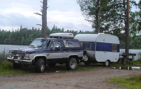

Hej igen, ibland så kanske man går för långt för att få det bra.
Efter Bäckis inlägg så kom jag att tänka på när jag hade en Chevrolet Blazer K5 (den största :p) så var det en slags kåpa bak på den över baksäte och lastutrymme. Det var ingen vidare färg på den vid renoveringen och frågan uppstog vilken sorts färg på bakkåpan.
Jag köpte då vanlig svart utomhusakrylatfärg, visserligen någon som då benämndes Listakrylat för att få lite högre glans på färgen än vanlig väggakrylat men ändå vattenbaserad utomhusfärg för hus. Jag rollade på färgen med en skumgummiroller för att få den så slät som möjligt kommer jag ihåg, och gjorde inte något mer under de år jag hade bilen.
Det finns ju visserligen vidhäftningen kvar på toppboxen men kanske vit akrylathusfärg över plastprimer först på ytan kan vara enklast och bäst i all sin enkelhet för den är ju helt klart lite elastisk.
