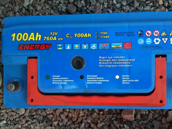

Ursäkta min okunnighet, men hur vet jag vilken batterityp jag har.
Se bilden. Är det ett Gel-batteri?
Om det är så, så måste jag ställa om solregulatorn.

På företagets hemsida finns inga GEL-batterier, och deras AGM-batterier heter "Expedition Plus AGM" eller "Champion AGM".
Ett rimligt antagande är därför, att batteriet på bilden är ett konventionellt bly/syra-batteri.

Ja, det er et vanlig batteri siden det er indikatorøye for ladetilstanden. Det blir "styrt" av syren og i AGM og GEL flyter ikke syren fritt.

Det måste väl vara ett "vanligt" bly/syrabat. när det finns en tittglugg för bat.status. (tror jag)

Verkar vara ett rent startbatteri möjligen kombinationsbatteri (ex för drivn av bogpropeller eller liknande i större båtar = för mycket höga effektuttag) eller dyligt med så pass hög effekt!
Kolla hur och framförallt varför just detta batteri har hamnat som bodelsbatteri i en husbil, tycker inte att det hör hemma där!!!!!????

Förstår inte kommentaren. Enligt etiketten har batteriet 75 Ah under 5 timmar (högt strömuttag) och 110 Ah under 100 timmar (lågt strömuttag). Alltså ett "fritidsbatteri".

Den etiketten har inget med verkligheten att göra, ett rent testförfarande från leverantören för att uppfylla kraven.
