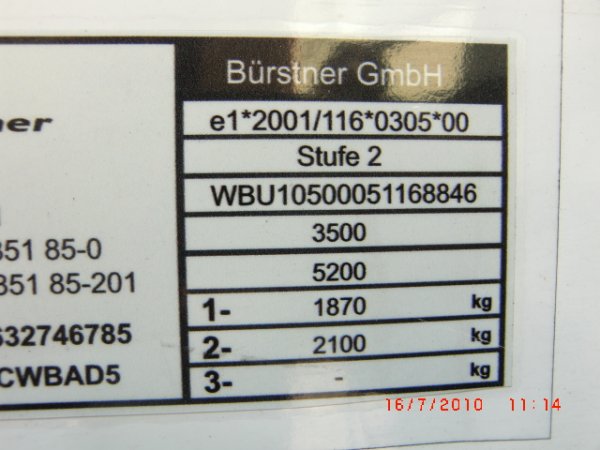

Hittar ingen skylt överhuvudtaget under huven , har letat som en galning
det ända jag hittar är en dekal som sitter utvändigt.
Tony

Ang. skylt på Bürstner. På våran sitter den på staget som ligger över kylaren, till vänster. Jag har ringt som en tokig till bilprovningen och deras tekniker ang uppviktning. Den ena är dummare än den andra. När man talar om att det gäller reg. besiktning och ber att få tala med en tekniker så skickas jag till bokningen. Från bokningen till tekniker som inte visste ett shit. Vidare till näste kille som inte visste något och vidare till en telefonkö som var full. Hände tre gånger. Tala om okunnigt folk. Så småningom fick jag besked från en kille att jag var tvungen att ha både från Burstner och Alco. Ska verkligen bli roligt att se om det räcker..... Besiktningen är den 3 aug. Ingen bilprovningen verkar göra likadant. De har tydligen inga enhetliga regler, som dom använder i alla fall, utan allt är godtyckligt. Det gäller bara att få rätt kille på sitt jobb. :wideeyed:
