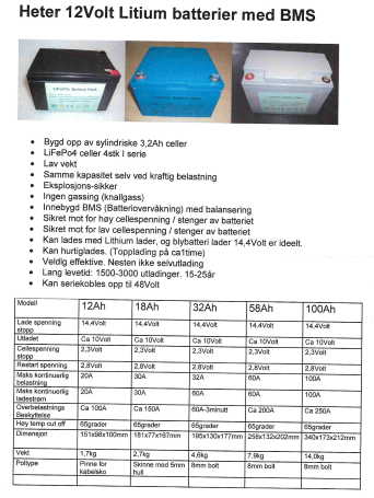

LiFePO4 100Ah (tilsvarer ca 200Ah med "gammel" teknologi).
Aldri hatt så mye strøm tilgjengelig.
Stabil spenning hele tiden, 13,2V.
Meget hurtig ladetid til 100%.
Vekt 13,8 kg.
Pris 6400 NOK.
Alternativ Energi AS, Norge.
http://www.alternativenergi.no/lithium.html
Intressant, men hur sker laddningen? Vad jag förstår får dessa batterier inte underhållsladdas under längre tider och för att toppladda dem måste någon form av boostning ske, då vanliga blysyraladdare inte kan ge den spänning som krävs.

Jeg har også et 100Ah LiFePO4. Købt hos Dancamper i Horsens, Danmark, hvor det vist nok er udsolgt p.t. Men det er denne type: LiFePO4 batteri - 12V
Jeg har haft præcis samme oplevelse som Rusken
Jeg anvender den almindelige lader som sad oprindeligt i min Elnagh fra 2011. Jeg har solceller, der underholdslader hele vinteren under et gennemskinneligt carporttag. Fungerer fint. Har ikke været tilsluttet til 220 V siden montering af batteriet.
