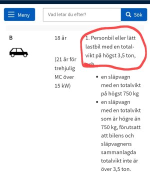

Glöm inte att även körkortet ska medge att du kör tyngre husbil annars blir det även olovlig körning inte bara böter för övervikt.
Så är det inte. Se bif. utdrag från Camping och Husvagn

Husvagnens och bilens sammanlagda totalvikt får inte vara högre än 3 500 kilo,
om du har B-körkort* För att få köra ett ekipage som har mer än 3 500 kilo i
sammanlagd totalvikt krävs BE-körkort.

Slutsatsen är att du inte har gjort dig skyldig till olovlig körning i det här
fallet. Däremot är det överlast, om du har lastat mer än vad maximilasten
tillåter, och böter är vad du har att vänta.

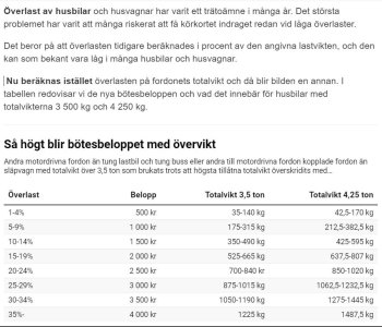

Ska man man vara petig så kan man alltså kanske ha en överlast på under 35 kg och klara sig utan böter. Det beror på om polismannen väljer att rapportera överlasten utan att gå på åklagarens tabell enligt inlägg #15. Polismannen kan således inte utfärda en ordningsbot, men kan rapportera övervikten till åklagaren, som kanske skulle kunna utfärda ett strafföreläggande på exempelvis 250 kr, om regelverket ger den möjligheten. Dock har jag svårt att tro att detta kommer att ske. Polismannen väljer nog att göra det enkelt och hellre fria än fälla.
