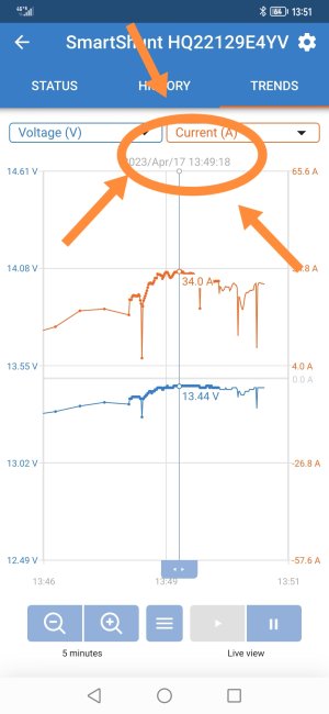

Idag såg jag att det laddades med 34A..kl 13:49:18
Går jag nu in i diagrammet så visar ju helt andra värden i diagrammet.. Även om det är samma tidpunkt som jag tittar på ...
Kanske någon här kan förklara varför det är så stor skillnad vid samma tidpunkt, när man tittar olika tider på dagen.. :swoon:
Denna skärmbild tog jag i dag kl 13:51..
Tittar jag nu på kurvan kl 16:29 och vid samma laddnings tidpunkt kl 13:49:18....
Så får jag inte samma kurva/bild
Varför får man en skillnad på 14A?

Vad jag kan se är det olika tidsintervaller på bilderna. Det är ingen mätpunkt för det klockslaget i den nedre bilden. Då registreras inte mätvärdet. I den övre bilden är loggningsintervallen tätare och då registreras fler mätvärden.
Loggar med kort intervall är ofta som på den övre bilden. Då pendlar kurvan mer.
Med lång intervall är kurvan mera rak.

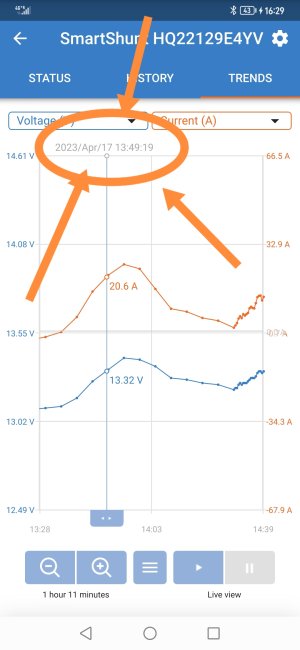

Du har ju tittat på fel klock tid, du kollar ju min mobils tid...
Nu har jag gjort det lättare för er alla...
Titta på tiden i den orange cirkeln... Eller följ pilarna... ;)
Jag har inte kollat på tiden för mobilen.
Den övre bilden har ett spann på 5 minuter medans den nedre har 71 minuter.
Den övre bilden har betydligt fler mätpunkter än den nedre.
När du söker på samma tidpunkt på den nedre bilden hamnar du antagligen mellan två registrerade mätpunkter. Det är längre tid mellan mätpunkterna på den nedre bilden.
En logg med lång intervall utelämnar en hel del mätvärden.
Det kan vara förklaringen.

Okey... Så en lägre tid ger bättre och tydligare faktiska värdet...

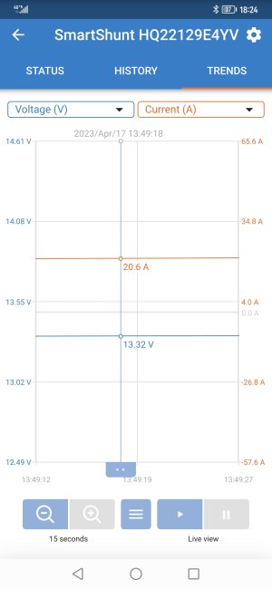

Så här kommer en bild från samma ladd tid... Men med en upplösning på 15 sek...
Vad tycker ni om detta värdet då...?
Bara.. 20.6A....

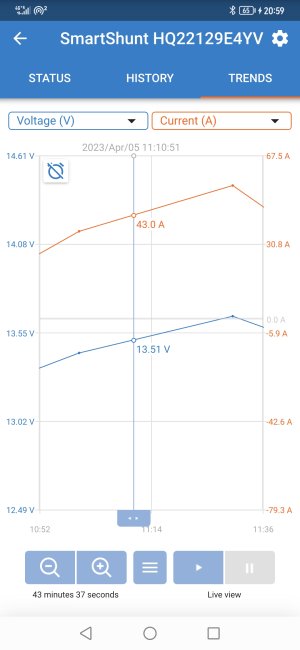

Jag kollade nu en annan tidpunkt på diagrammet... Den 05-april 11:10:52... Då laddade det 58A...
Så idag kollade jag i diagrammet... Och till min förvåning så visar diagrammet nu bara 43A...
En skillnad på 15A..
Jag " Skruvade upp tiden" i diagrammet så det blev lättare att hitta rätt klockslag... Okey... En sekund fel :rolleyes::twitcy:

Visa bilaga 227764
Visa bilaga 227765
Skumt.

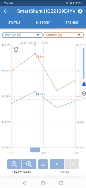

På den nedre bilden längst ner verkar inte tid axeln stämma på bilden. Ungefär vid klockan 11:25 på den nedre bilden är värdet för för A lika som den markerade tiden på den övre bilden.

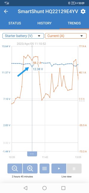

Här har du bilden..... Men den stämmer ju inte heller...
Kolla på första bild i inlägg no 12 så mäter det ju 58.2A nere i "dalen" den punkt du frågade efter är uppe på en topp.... Och mäter bara 55.1A..
