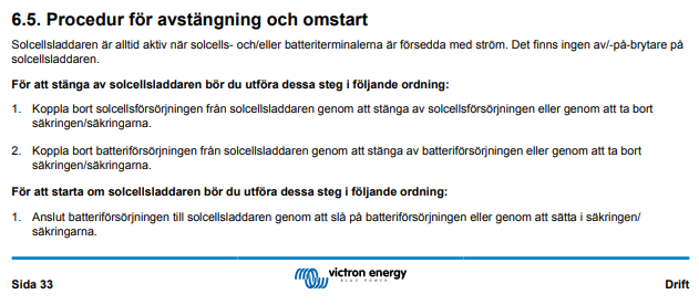

Har en Victron smart solsellsladdare som har fungerat mycket bra, men nu får jag inte kontakt med den via BT, den är osynlig provat, olika telefoner samt felsökning enligt manualen utan resultat, några tips?

Du kanske måste göra en återställning. Du har det i appen under kugghjulet. "Set to factory defaults". Det kan också vara så att du ska bara koppla ifrån strömmen.
Kolla i manualen också då det finns en annan återställningsfunktion men då krävs det en sk. PUK-kod. Den torde finnas på baksidan av modulen på typetiketten. Jag hade en hel del problem med installation av ny telefon där den gamla telefonen fanns kvar i appen. Bökigt var det att återställa allt...

Tack,har testat strömlös, problemet är att enheten inte syns, sänder inte BT så jag kommer inte åt den alls, provat med IOS och Android

Jepp..det är det steget att ta när inget annat fungerar. Antagligen en dum fråga men...har du mätt att det är 12V på dess matningsingång och att säkringen är hel?

Jag råkade ut för det en gång, fick låta den ligga strömlös en halv dag, sedan startade den.
Andy på OffGrid Garage hade också ett liknande fel. Han kopplade bort den helt, och kopplade in den till ett annat batteri, då vaknade den igen.

Har också varit i kontakt med Victron. Kontakta den du köpte den ifrån så skickar dom den till Holland. Jag fick en ny på 5 års garantin.
