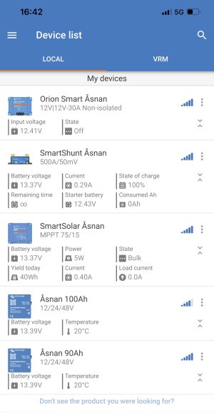

Hej,
Jag är relativt ny. Både som husbilsägare och på forumet. Så har detta redan diskuterats ber jag om ursäkt. (Sökte efter liknande men hittade inget)
När man har flera Victron enheter med blåtand. Typ en smart-shunt, en mppt laddare, en DC-DC för att ladda under gång samt kanske även en 220 till 12v laddare.
Hur funkar det ihop i appen så att säga. Blir så väldigt många kopplingar till telefonen... Men det kanske bara rullar på?
Håkan
9.822
Tomelilla
1
2049

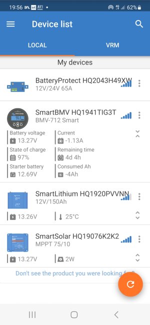

inga problem utan de kopplar bara upp när man använder appen på telefonen. Man kan också koppla ihop de olika Victronenheterna via Blåtand så de synkroniserar laddningen mellan enheterna.
