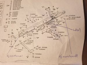

MEN nu tänkte jag montera parkeringsensorer , så jag kröp under kofångare och kollade lite hur det skulle passa.
Gissa vad förvånad jag blir när jag stöter emot en av bultarna till draget och upptäcker att den är lös! Tittar runt lite till och hittar 2 hål där det fattas skruv,
Ser även att plasthöljet inte är urkapat riktigt runt dragkroken = plasthöljet/kofångaren inte riktigt kommit på plats så det har inte gått att skruva i skruvarna som håller kofångaren men det har lösts med buntband i skruvhålen!

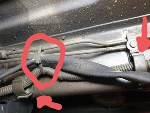

Tittar sedan utefter kabelstammen som är dragen under bilen och ser att istället för att öppna de kabelhållare som finns så har dom buntat upp kabeln i bromsrören!
Man blir mörkrädd, och blir återigen påmind om att "ska det bli rätt så får man göra det själv"

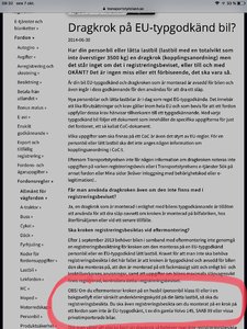

Nja, när jag frågade försäljaren så sa han att plåtisar går under samma regler som nya personbilar = behöver inte besiktigas efter drag montage..?
Henrik & Ingela
97
Vara
28757
så blir det ofta när man anlitar oseriösa klåpare då är det bättre att taga hjälp och göra det själv det kostar kanske lite mer men det är det värt man kan inte få allt gratis som..många tror
Nej, draget skall vara monterat på en firma som specialiserat sig på drag montage.

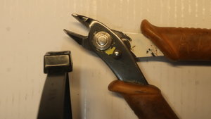

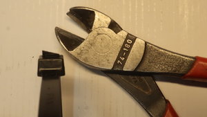

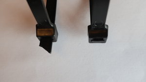

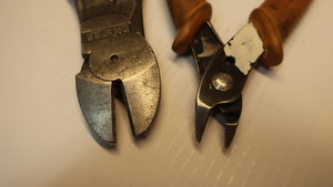

Man ska klippa dom jämns med låsningen så det inte sticker ut en stump som kan bli rätt vass och river rätt gött på händer och armar när man grejar med annat runt omkring.
Dom brukar bli vassa ändå så jag slipar av dessa med slippapper och sedan sedan "gömmer" jag låset
bakom något eller flyttar den så att den inte sitter så att man skadar sig.
Jag tycker inte om att riva mej på dessa då dom ofta orsakar fula infekterade sår.
Chippen
1.982
Södertälje
12955
Lite nyfiken bara, hur ska man klippa för att det ska va rätt ?
Jag gör lite olika beroende på vart det sitter, ibland klipper jag dom inte alls, viker in överflödet i det jag låser fast.
När jag klipper så slipar jag av kanterna så den inte är vass!
Så som bilden visar ovanför så ser det ut som den är avskuren, förstora bilden så tycker ni nog som jag. ;)
Jag brukar också skära av buntbanden då jag oftast jobbar med kniv, men jag slipar alltid.
