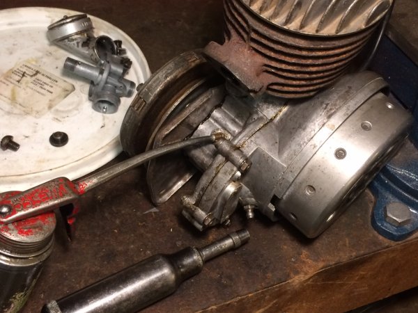

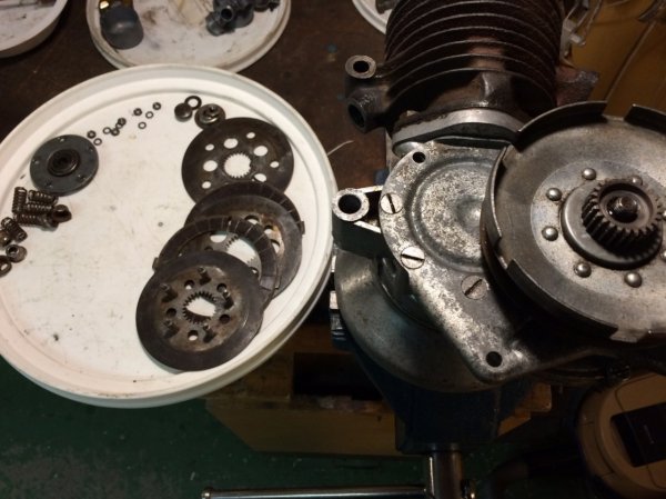

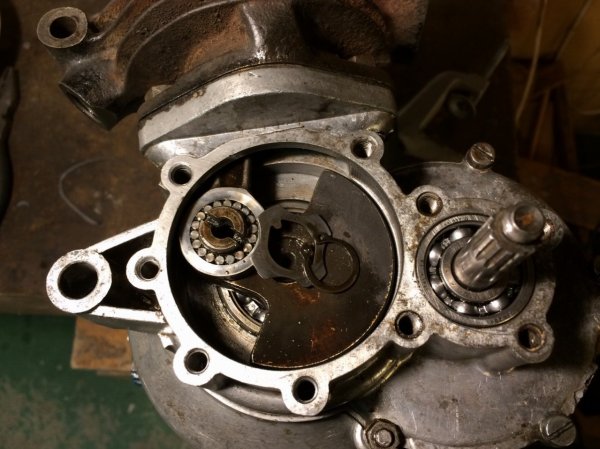

Husqvarna Novolette 1956 med remdrift.
Den fungerar men är lite hackig i gången.

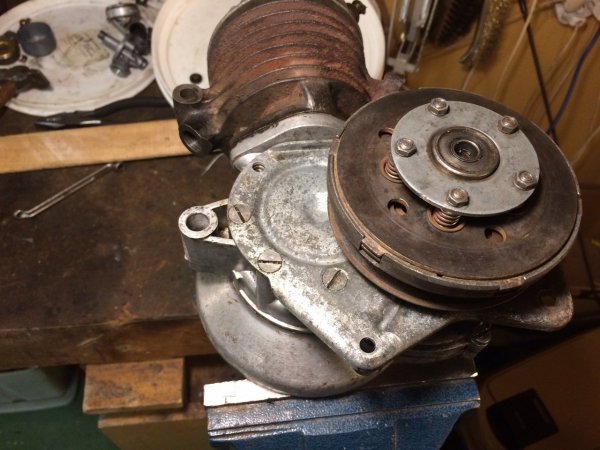

Tog ur motorn ur ramen och försökte dela motorn. Den har aldrig varit delad under alla dessa så dom skruvarna satt som berget. Med gasolvärmare och slagskruvmejsel så gick det.
Det som är lite annorlunda med denna motor är att den inte har någon transmissionsolja och det är torrlameller i kopplingen.
Smörjningen av transmissionen sker genom att oljan i bränslet smörjer.
Visa bilaga 130827
De kullagren är ingrodda och från 1956. I stort behov av byte
Visa bilaga 130828
Den leverantören är mån om sina kunder, skickar med en Dumle-slickepinne. Tänk vad en godissugen renoverare kan bli glad.
Visa bilaga 130829

Alla kullager är bytta. Här syns två av dem och nållagret som vevstaksaxeln lagras i vevaxeln. Brickan och en låsring skall monteras.
Vid demontering underlättar kommande montering om delarna läggs i den ordning som de plockas av. Här är hela kopplingssatsen.
Hela kopplingen monterad. Denna koppling går inte i ett oljebad vilket annars är det vanliga.
Lite olja här är ett undantag, annars smörjs hela motorn med oljan i bränslet.

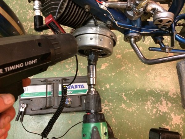

Med en handborrmaskin, hylsa och adapter i svänghjulet, stroboskoplampa och ett batteri, då kan tändpunkten kontrolleras.

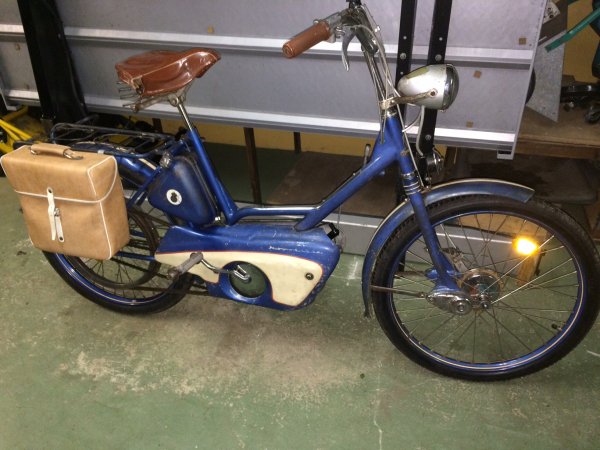

Novolette är klar och provkörd. Mår bättre nu.
Rökqvarnan är också klar, tillverkade en packning efter konturen på växellådans kåpa, håltagning med hålpipa i rätt dimension.
Ny kopparbricka i pluggen för oljeavtappning och nu håller den tätt.

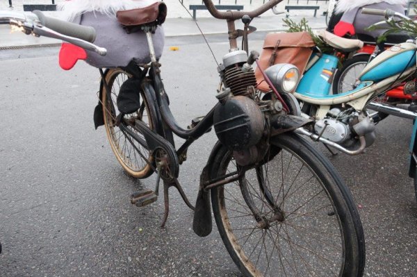

Före den det där franska eländet Solex, vad är det jag har köpt?

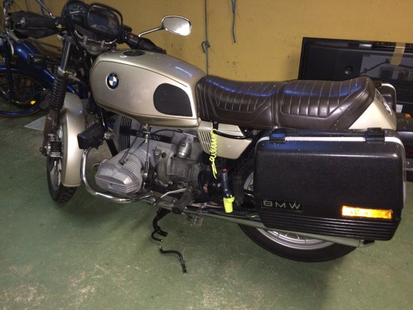

Nästa objekt: BMW R45 1979.
Lite fel tråd för detta är ingen moped utan en 473cc MC, vikt 205kg.
Att göra:
Rengöra förgasare, bränslefilter, byta olja, oljefilter.
Läcker olja från bottentråget = byt packning.
Börjat med förgasarna, lite mer att ta i än en mopedförgasare.
Visa bilaga 131045

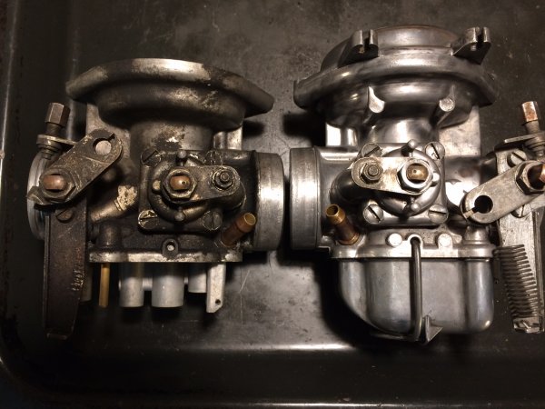

Att göra:
Visa bilaga 131046
ett litet tips, kolla membranen i förgasarna mycket noga, de brukar hårdna och även få mycket små sprickor, och då går motorn ojämt.

Sv: Veteranmoped
Har kollat membranen och de ser ok ut. Det sitter en liten nabb i membrankragen som visar hur den skall sitta i förgasaren.

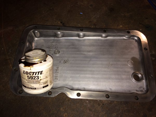

Oljetråget, skall skaffa ny korkpackning men skall jag använda packningsklister på packningens båda sidor, en sida eller inte alls?
Visa bilaga 131133
Membranen skall vara väldigt mjuka och följsamma annars hindrar dom förgasarkolvarna att röra sig som dom skall. Sträck dom försiktigt åt alla håll, då först ser man eventuella sprickor eller hål. Om motorn går det minsta ojämt på tomgång efter en noggrann förgasarsynkronisering, är det nästan garanterat något med membranen.
Och jag håller med, inget "klet" på en ny packning! :)

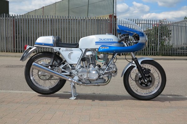

Jag får väl erkänna att bilden är en prospektbild från den tiden, men det stämmer jag har en sådan. Ducati 900SS 1976 (f.ö. som kuriosa världens snabbaste serietillverkade motorcykel vid den tiden) köpt 1980 av importören MC-Huset i Malmö som ett s.k. basketcase, vilket innebar att jag lämnade en mycket fin BMW R90S och fick fyra lådor med delar, två hjul och en ram i byte, samt ett löfte att få alla saknade delar nya. Skälet till att den var i delar är att den varit MC-Husets racingcykel i Superbike, och sedan blivit stående/liggande hos dom.
Jag renoverade den och har haft den som gatcykel tidigare, men nu vilar den sedan några år.
Montreal
12.724
707
Sv: Veteranmoped
Den bilden är inte så bra, det ser ut att vara en bastard byggd på någon annan enklare modell. Tanken passar inte och är felmonterad och kåpan sitter för högt och är felvinklad för en riktig SS. Så här ser en riktig ut, i länder där plasttank är tillåtet kan tanken se ut som på den andra bilden. Inte min cykel, men en likadan. :)

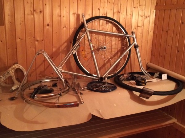

Det händer inte så mycket i min verkstad i veteran-väg.
En cykel som stått ute några vintrar håller jag på att renovera.
Det blir inga julbastubad i år heller.
