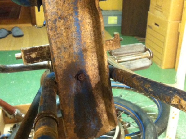

Dessa bultar håller bakskärmen på plats och de sitter fast och då menar jag fast. 556, skruvmejsel med extrahandtag och krafthylsa på andra sidan, nej.
Skruvmejseln gick sönder. Kommer inte åt med gasol, stor risk att bränna lacken.
Tömning av tank för jag tar bultarna med vinkelslipen.

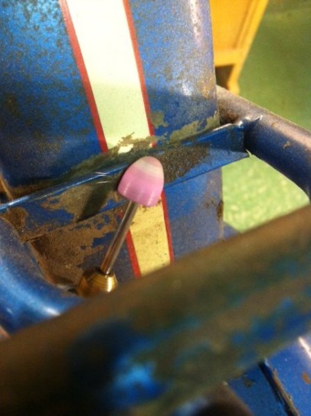

Jag kommer inte åt skruvarna med vinkelslipen.
Använde istället multislipen med ett slipstift och slipade bort större delen av skruvskallen.
Sedan några kraftiga slag med ett dorn och skruvarna gav med sig.

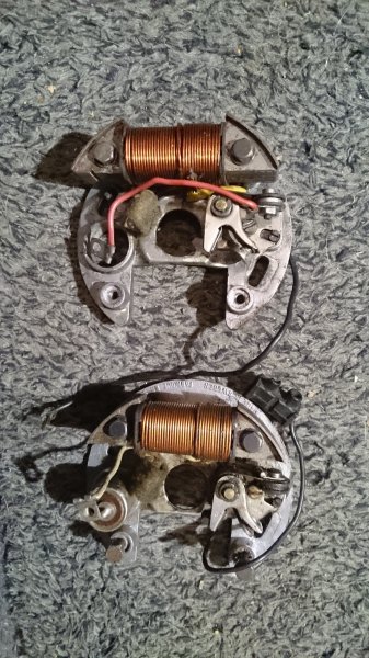

Hejsan Robert
Var det dessa som du sökte? Jag hittade två tändplattor i mitt garage. Om du fortfarande behöver så hör bara av dig

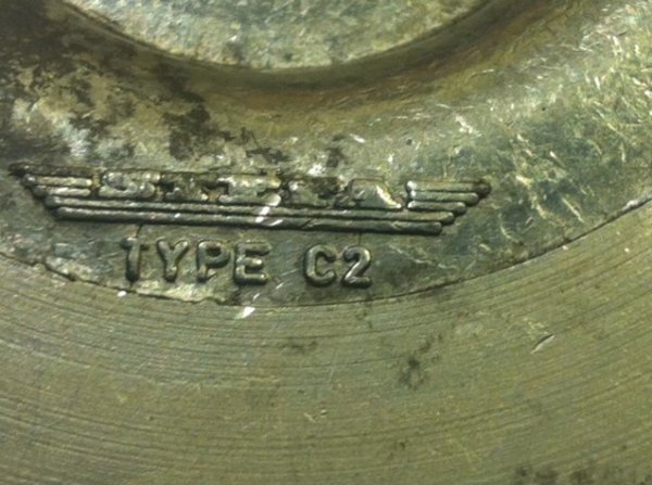

Sv: Veteranmoped
Hej jalu!
Ja, det verkar vara den typen som jag söker.
Jag har ny tändspole och kondensator så den vänstra på bilden är den mest intressanta.
Om du vänder på tändplattan, ser den då ut så här med denna märkning?

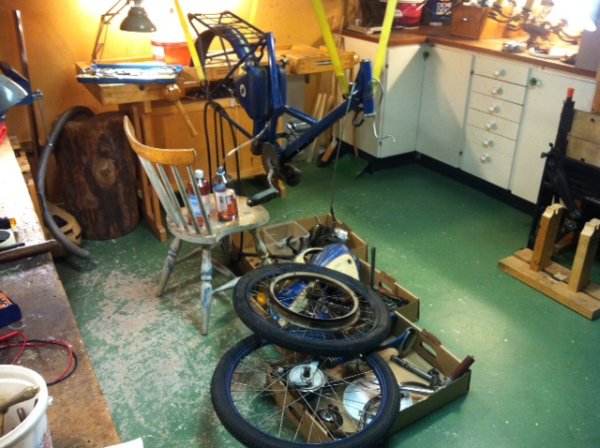

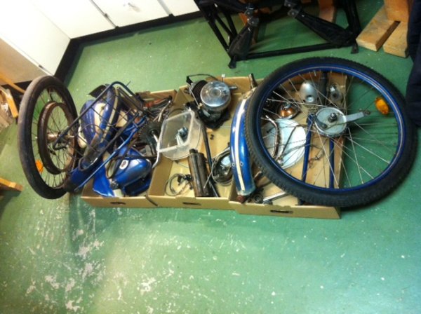

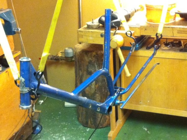

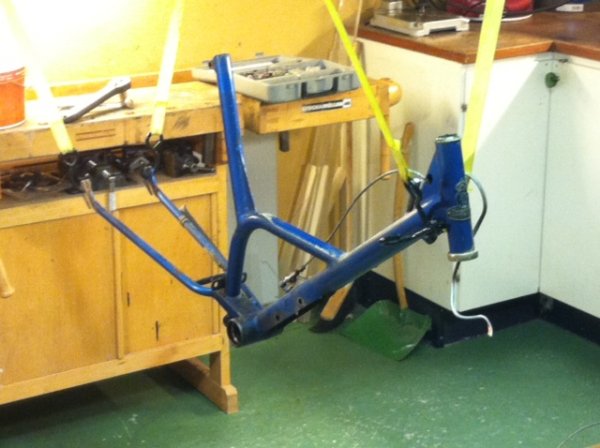

Efter nedmonteringen brukar jag göra rent del för del och reparera det som krävs. Detta brukar ta några månader.
Att sedan sätta ihop objektet kan gå på 2-3 dagar.
Detta gör sig inte så bra i en bilddagbok eftersom det kan var svårt att sätta in delarna tankemässigt i sitt rätta sammanhang.

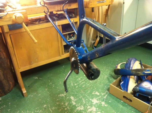

Därför tänkte jag börja med ramen och hänga upp den i riggen.
Därefter ta en del i taget, göra ren den, ev lagning, och sedan montera den på ramen och fotografera steg för steg och skriva lite. På så sätt kan man se hur projektet växer fram.
Jag provar metoden bilddagbok och har börjat med att skrapa bort allt grus för att sedan tvätta hela ramen i lacknafta. Två olika grovlekar på rubbing och sedan ett vax med efterföljande maskinpolering.
Vaxet är fritt från krita, det som bildar det vita pulvret när vaxet torkar. Då slipper jag vita kritsamlingar på den ibland ojämna ytan.
Startläge.
Ramen i riggen.
Alla delar i lådor efter mopedens bak, mitt, fram.
Nu gäller det att ta det i rätt ordning eftersom vissa delar låser varandra efter monteringen.

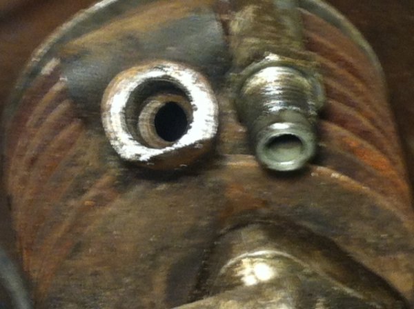

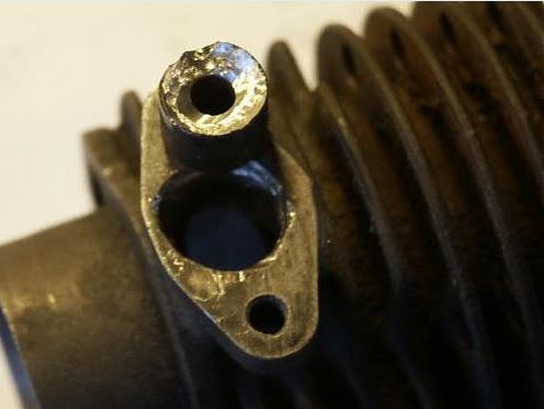

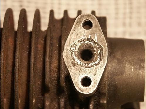

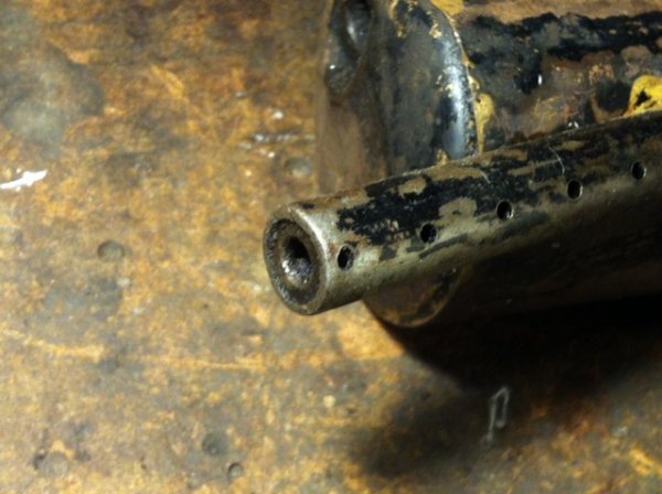

Innan jag går igång, en fråga:
Patienten har förmodligen lite andningsproblem men även om hålet i cylinderhalsen vidgas så är det långa röret av samma dimension. Förmodligen inget att göra åt detta.
Patienten kanske har lite förstoppning.
Det verkar sitta en bussning i avgasröret. Blir det lite bättre flås om man tar bort bussningen?

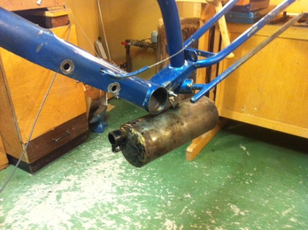

Kanske verkar konstigt att börja med att återmontera ljuddämparen men fästbulten sitter så trångt till bakom kedjekransen/pedalarmarna att den sätts dit först.

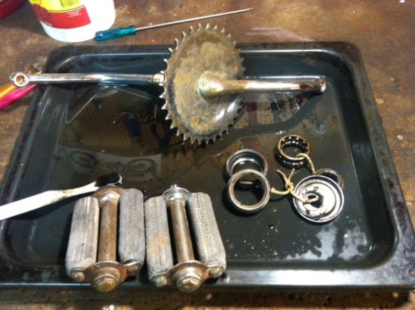

Kedjekransen/pedalarmarna följer därefter. Lagerringarna är uppträdda på ett snöre som underlättar ordningsföljden. Tvätt i lacknafta, pustning med cirkulär stålborste i minislipen.
På plats.
