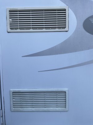

Hej,
har någon lyckats att återställa färgen till vit efter att dessa ventilationsgaller börjat ”gulna” med åren?
Fridens / Sakke
    1,8 MB · Visningar: 53
Sakke
36
Salem
35622
PS. Bilden visar lite fel och den övre är mycket ”gulare” i verkligheten.

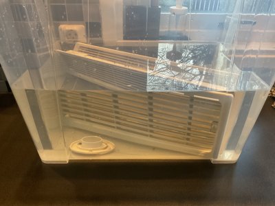

Skulle det kunna gå att göra som med vägguttag och strömbrytare när man tapetserar/målar om, lägga dem i ett Klorinbad?
En gång borde inte skada...

Tror jag ska testa med lite kemikaliebad innan jag köper nya, man vet aldrig, det kanske blir riktigt bra….

Hej, sidorna går inte att hitta nu längre tyvärr, men det fanns ett långt kemipaket för nördar som renoverar gamla datorer m.m. där plasten inte bara gulnat utan övergått till svagt brun.
Jag kommer ihåg att det innehöll väteperoxid och tvättförstärkaren Oxi Action..... UV. ljus m.m.......m.m. :p. Troligen enklare att köpa nya galler än alla de kemikalier som den blandningen behövde, och dessutom UV ljus på det. Men det tyder i alla fall på att det går med rätt motmedel.
M.v.h. JANKRO.
muskatten
6.629
6390
Jag gissar att plasten blir spröd om den ligger i Klorin någon lägre tid?
Varför inte bara tvätta med förtunning eller Aceton och sedan lackera?
Eventuell matta ned med fint slippapper, stålull eller scotchbrite?
Då får du vara himls snabb med din aceton trasa.... Så den inte fastnar i plasten som acetonen löser upp..

Har lackat mina på flera husvagnar/husbilar med vanlig vit sprayfärg med gott resultat! Bara rengjort ordentligt före sen på med lacken. De enskilda ytorna är ju så små så det blir bra utan primer och det har suttit kvar i många år så länge jag ägt fordonen.

Nu har jag gjort rent gallren och avgaslocken till värme och kylskåp och därefter lagt dem i klorinbad (1/40 blandning).
ska bli intressant att se hur det ser ut imorgon bitti.

För många år sedan köpte jag en flaska INSECT Remover på Jula.
Den löste upp insektsrester, men gjorde den här typen av vit gulnad plast skinande VIT.
Även de grå gulnade plastkjolarna på min bil blev ljusgrå som de var från början, liksom de vita plastdelarna som sammanfogade bodelen och bilhytt.
Det gula bara rann av, sen tvätt med hink diskmedel och trasa bara, körde flera gånger med bra resultat.
En helt dramtisk effekt, och inga långtidsproblem, eller bieffekter.
Numera skaffar man ju inte INSECT remover, det finns ju inga insekter numera....
Dessutom finns inte samma sort på JULA
Vad som fanns i den här vätskan är en bra fråga, men effektiv var den, och kanske därför förbjuden vad vet jag.
Kanske värt att testa någon INSECT remover av fabrikat på BILTEMA eller annat.
Den kändes lite tvålig så säkert var det basiskt, som lut, men svagt då.
Man skulle kunna prova altanrengöring, föreställer mig att sådan är lite basisk,
Eller vatten och 5 g natriumhydroxid per liter, och diskmedel som hemma gjord soppa. Dvs målartvätt.
MEN! och det är viktigt, man måste göra alla kemiska experiment på egen risk!! Prova försiktigt först.
