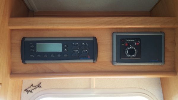

Denna panelen sitter i min EuraMobil. Problemet är att den lade av igår. Att det är panelen som lagt av är utom allt tvivel eftersom säkringarna är hela & det är spänning fram. En ny kostar ca 6000:- så därför söker jag någon som kan reparera. Alla tips mottages tacksamt.

Om hon har en Euramobil så är det dessvärre inte bara panelen som kan orsaka detta fel. Även DS-500-boxen kan vara orsaken. Detta har jag fått reda på då jag talat med David Brannan på Leisure Electronics i Wales. Jag har skickat min SC-2015EM-panel & DS-500-boxen till honom för test & reparation. Han fick grejerna idag & återkommer med status & pris i början av nästa vecka. Han reparerar all elektronik till HB & HV. Se länken.

David Brannan förklarade för mej att det inte behöver vara själva panelen som är trasig utan det kan lika gärna vara DS 500EM som är orsaken. Jag skickade båda enheterna till honom för undersökning. På panelen sitter ett litet grönt uppladdningsbart batteri & det var slut så det bytte han & fick panelen att fungera. När han körde panelen tillsammans med DS500'an så fungerade allt utom batteriövervakningen B1 som är startbateriet & B2 som är förbrukningsbatterierna för bodelen. Detta beror på att systemet kortslutits någon gång varvid programvaran i en microprossessor i DS500'an raderats. Han tog kontakt med CBE i Italien för att få programvaran men dom ville inte släppa ifrån sig denna utan vill själva återställa allt. Så är läget idag & jag får mina grejer nu i veckan som kommer. Eftersom han haft mina grejer i 3 veckor & problemet med B1/B2 inte har blivit löst så tog han inte betalt för nedlagd tid & reparation av panelen. Den enda kostnaden jag haft är fraktkostnader på ca. 500:-. Jag skall provköra allt på plats i HB'n & senare efter att vi varit nere i Tyskland på julmarknader samt använt HB'n över jul & nyår skicka boxen till CBE för åtgärd.

Jag lämnade in boxen & panelen hos återförsäljaren som i sin tur skickade grejerna till CBE i Italien. Fick sedan tillbaka grejerna testade & reparerade. 5000:- kostade kalaset.
