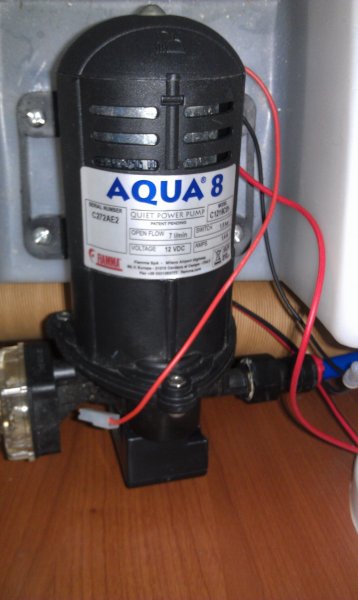

Vattenpumpen på vår MacLouis Tandy 672 fortsätter oavbrutet att gå när jag stängt vattenkranen. Jag måste alltså bryta strömmen vid kontrollpanelen.
Har pågått en längre tid, till en början nyckfullt med att fungera i bland. Fick tips av någon som sa att problemet kunde bero på luft i vattenledningarna, men detta har jag noga sett till att all luft avlägsnats. Problemet kvarstår.
Tacksam om någon i detta fantastiska forum av kunnighet kan ge mig en vink om hur problemet kan lösas.
Bifogar bild på pumpen.
Göran

Eventuellt är det tryckströmbrytaren som sitter i botten på pumpen som spökar, det finns reparationssatser att köpa. Vi hade det felet på vår pump.

Eller så att det sitter smuts i backventilen som gör att pumpen inte uppnår önskat tryck i systemet, om det nu är av modellen trycksatt system och inte brytare på kranarna.
