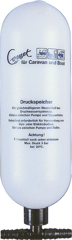

Vi hade ett knackande membranljud från våran vattenpump redan när bilen var ny. Leverantören installerade en tryckregulator efter pumpen som löste problemet. Tryckregulatorn finns hos de flesta återförsäljare av tillbehör till campingfordon. Typ denna:
