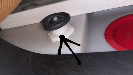

Vi har fått ett läckage på vår färskvattentank vid pilen, är det nån som har idé hur man löser det? Bilen är en Laika Kreos

Materialet i tanken är med största sannolikhet polyeten (i så fall står det PE i en triangel), och denna plast går att svetsa.
Är sprickan mycket liten kan det gå att smälta ihop den med en lödkolv. Är spricka större, kan det vara nödvändigt att använda plastsvets (en avancerad varmluftpistol) och använda samma slags plast som tillsatsmaterial.
Googla på "svetsa polyeten", så får du många goda råd.
Pålle
JANKRO
5.824
Norrköping
854
Hej, jag blir lite fundersam, pilen pekar ju på något som ser ut som en ventil som brukar finnas i olika utföranden på en del tankar för att undvika vacuum i tanken och släppa in lite luft när vattnet pumpas ut. Kanske t.o.m. både för över och undertryck i tanken.
Är det från själva den prylen som det kommer ut lite vatten när det skvalpar runt i en rätt välfylld tank ??
I så fall är det nog bara något gummimembran; liten boll eller något som inte tätar när det skvalpar vatten inne i tanken.
Det ser ju nästan ut som man kan vrida på överdelen eller dra den upp och ner, finns den inte med i någon instruktionsbok ? Det sitter ju en skruv i "hatten" kanske går att lossa och bara kolla och göra rent eller något för att det skall täta igen.
Hela prylen sitter ju fast med vitt tätningsmedel och en stor sexkants plastskalle på ovansidan och troligen en stor plastmutter på undersidan som man når om man tar bort stora röda inspektionslocket på sidan.
Om det nu är den prylen som läcker så går den kanske att fixa/laga, eller säkert i alla fall byta ut mot en ny.

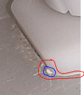

Jag tycker det ser ut som den sexkantiga delen är en mutter/skruvad, med tätningsmassa mot tanken.
I så fall vore det enkelt att lossa "muttern", rengöra och applicera ny tätningsmassa.
Inrinngat ser det ut som tätningsmassa, i blå ring ett överskott.

Jo det är det och den läcker ovanför sexkantsmuttern när vattennivån kommer upp dit vid påfyllning.
Det borde finnas en tätning runt axeln, förmodligen i form av en o-ring, om man plockar ur axeln bör man kunna byta den.
En annan möjlighet är ju att inte fylla tanken så full att det trycker på den här genomföringen, om man fyller så mycket att
det står ända upp i påfyllningsröret uppstår ju ett visst vattentryck på en sådan här genomföring och risk för läckage uppstår.

Nivån kommer upp dit vid ca 50% så man vill ju kunna fylla mer

Jag har haft en husbil med vattentank som det fanns samma uttag. Dår satt en slang och ventil på sidan som man kunde reglera nivå sk resevolym..sid 28 oh 37-39 står lite. kan vara ett uttag som pluggat .
Det sitter en mutter under skruva bort den och sätt dit en gummi packning mellan avstägnings vredet o tanken.
Töm tanken skruva bort muttern i tanken dra ur vredet det sitter en fyrkantig axel på den som går ner till själva tömnings ventilen sätt dit en gummi packning på den gängade delen (den ska sitta på utsidan så den syns) det kan vara lite pickel att få i axeln i ventilen.
Lycka till. //Peter
