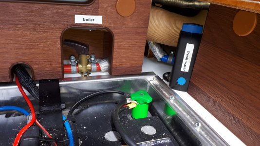

Vår husbil Carthago router år 2013, upptäckte att det droppar under bodelsbatteri- lådan. Dropparna avtar när jag stänger av pumptrycket. Jag har letat överallt där jag kommer åt, men hittar ingen orsak. Batterilådan är isolerad med någon typ matta. Den blir fuktig på undersidan o droppar hänger där. Det finns säkerhetsavlopp kranar intill, typ boiler och färskvatten. Funderat på om färskvatten ventilen är sprucken, men ser inte något där. Då skulle det komma vatten genom golvets underplatta intill och träffa vatten på batterilådan o följa vatten neråt!? De som känner till eller har liknande husbil, kanske har en synpunkt var jag ska leta vidare. Någon husbilsfirma eller andra service jag sökt, är fullbokade fram till augusti. Bengt

Jag fotade några bilder. Man ser ventilerna som jag misstänker skulle ställa till det. Den högra ventilen ser jag också inneifrån under soffan. Den tredje bilden är undersidan av batterilådan där det droppar olika mycket beroende på vattentryck, just nu avställd pump.
Kan inte se minsta vatten, så papper verkar inte. Jag har letat efter vattendelare, där jag hittat, men allt är stort. "Enda" vatten som jag hittar är under batterilådan. Jag är orolig för om det är något ställe som golvbottenplattan blir skadad, där batterilådan hänger fast. Bengt

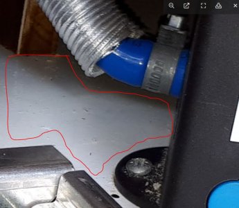

Är det bara jag, men ser det inte som om den är blött under den blåa slangen till färsk vattenventilen?

Slangklämmorna har dragits åt väldigt hårt. Med den modellen kan det vara lite känsligt vad jag kommer ihåg. Det är som en liten utbuktning under skruven.
Då kan åtdragningen bli lite oval.
På säkerhetsventilen sitter dessutom ena klämman nära ventilen.
Helt riktigt, med papper på platsen så upptäckte jag att det blev fukt där.
Kollade att dra åt slangklämman, men det blev värre. Kan vara en spricka där.

Tack, det är där läckan fanns. Drog åt lite, men det gick inte. Kollar i morgon, kan vara en spricka i ventilen.
