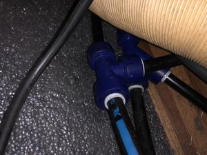

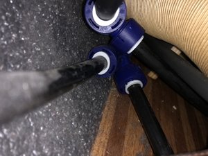

Fyllde på vatten och tankrengöringsmedel inför att vi ska göra en utflykt på måndag. Första vattenpåfyllningen efter vintern. Började spola i kranarna och som vanligt tar det lite tid att fyll varmvattenberedaren innan något vatten kommer ur kranarna. Det tog längre tid än vanligt så jagkollade att jag verkligen stängt frostvakten. Kollade under bilen så att det inte kom vatten ur frostvaktsslangen. Såg då attdet Rann vatten längs undersidan på bilen, ur någon sorts små dräneringshål i sidan på undersidan av plåtisen. Det måste ha blivit något läckage i slangsystemet. Spolade huvudsakligen varmvatten så det bör vara detta slangsystem. Har försökt kolla men det är så himla trångt. Kollade vid pannan/varmvattenberedaren och det kändes fuktigt vid slangförgreningen, som bör vara där varmvattenslangen från beredaren förgrenas mot toarum och kök. Men omöjligt att se om det var där det kom ifrån. Kollade i toarummet och det verkar inteläcka vid handfatskranen, vilket ju kan Ske efter vintern. Det borde ju inte finnas någon mer skarv mellan varmvattenberedaren och toarummet, de ligger tätt intill varandra. Så min gissning Är den undre grenkopplingen, y-koppling, på bilden. Bilen är en Adria twin 640 slx från 2015.
Vet ni hur man tar isär/sätter ihop denna typ av slangförgrening, se bild? Hur kollar man att den är ok?
Bör jag lämna in bilen så att de kan torka ur den? Hur gör man det? Måste de då skruva ur inredningen? Tror ni att Caravan clubs försäkring täcker detta i så fall.
Tacksam för goda råd i en deppig stund.

Vatten i rören vid köld tog en minut för montören att fixa det. Är en säkerhet som hindrar rören att spricka vi köld. Jag skulle nog tappa bort vattnet och få det fixat. Efter motsvarande blåser jag rören alltid före köld eller har värme på.

så här åppnar du kopplingen
Om du har en luftavfuktare) 230V), så ställ in den i bilen & låt den gå något dygn. Har du dessutom golvvärme, så sätt på denna också för att hjälpa fukten att ta sig ut. Obs du får hålla koll på behållaren i avfuktaren som kan bli fort full i början.
Hade ett liknande problem på en ”plastis” & efter att jag gjort så under 2 dygn var det torrt & fint överallt i bilen.
Sen måste såklart läckan åtgärdas!
I mitt fall var det en Y-koppling bakom plasten i duschen som var tvungen att skäras loss & sen silikons på plats igen, så den tog jag hjälp med av en verkstad.

Hej och tack för svar. Förstår nog inte riktigt vad du föreslår att en montör ska fixa. Tacksam för mer information.
Jag skulle säga att du inte behöver lämna in den någonstans för torkning. Det är så varmt ute nu (även i Östersund?) att det borde räcka med att öppna upp så mycket du kan, kolla att det inte står vatten i någon fördjupning (torka ur i så fall) och sedan låta det torka upp. Ev kan du ha fått fukt i inredningens trälaminat men det torkar också även om en missfärgning kan bli kvar. Isoleringen skall du inte vara orolig för. Är bilen inte "antik" så suger inte isoleringen upp någon fukt.
Känner inte igen typen av slangkoppling men det gör säkert någon annan.

Tack för svar. Mina kopplingar verkar inte vara av riktigt samma typ som de du beskriver. Ser lite annorlunda ut.
Nej det klara du nog själv i din bil. Men i mitt fall satt den läckande kopplingen helt dold bakom plasten i duschen & där fanns ingen åtkomst eller lucka. Man var tvungen att skära upp skarvar i duschkabinen för att komma åt skiten. Ursäkta att jag nämnde detta som antagligen inte är relevant i din bil.
