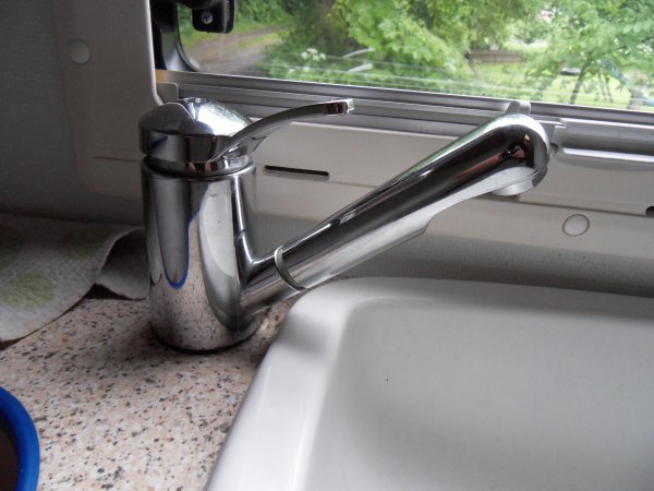

Kranen till tvättfatet har lagt av.

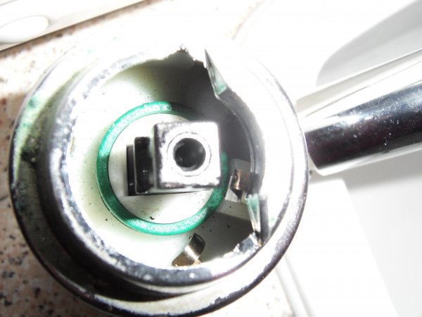

Vid demontering ser man att blecket till microbrytaren är av, en liten bit ligger avbruten.
Går brytaren att byta till denna? Ser inte hur man kan komma åt den.
Och om så var finns sådana brytare?
Eller byta hela kranen, verkar vara ett elände att få bort bara men vilket fabrikat kan det vara?
Tacksam för hjälp om någon känner till detta.

Hejsan Har haft samma problem som dej.Då fanns det inte en lös microbrytare
att köpa utan man måste köpa hela kranen för c:a 500kr.
Jag drog ut kablarna till kranen under tvättstället och satt en strömbrytare
där som jag startar nar jag öppnar kranen.Det kanske inte går vid
diskhon,men för mej har det fungerat lite besvär men ?
