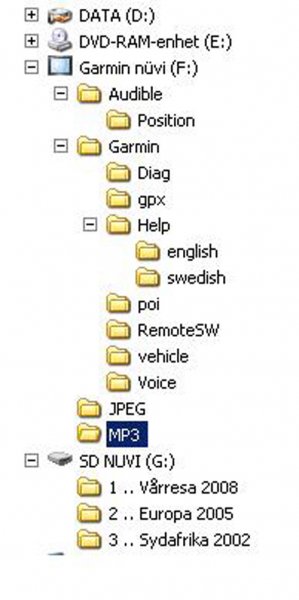

Vart hamnar POI's i GPS'en ???
F.d. 3
Att sätta in positioner med POI Loader är inte så svårt ...
värre är att förstå i var de hamnar. Har letat i och under alla
mappar men klarar inte ut var de finns. Allt fungerar men vill
stilla min nyfikenhet. Bifogar foto som det visas i utforskaren.
Tacksam för svar (kanske intressant även för andra nyfikna).
//kaj

Sv: Vart hamnar POI's i GPS'en ???
Dom lägger sig i mappen gpx, så vill du säkerhetskopiera
dina poi´s, så är det den du kopierar till din dator.
MVH Lasse
Godmorgon Lasse58,
Jag har 'studerat' mappen gpx och finner den innehålla 'FAVORITER' som jag knappat in själv. Den första 'bild' i displayen innehåller: Vart? , Öppna kartan , Färd ; klickar på 'Vart' visas: Adress , Favoriter , Kör hem , Extra etc.
Jag kan tänka mig att även matning i adresser hamnar i mappen gpx.

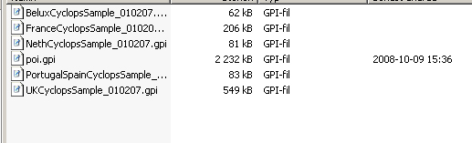

Däremot inlagda POI's (med POI Loader) finns under EXTRA i displayen ... men i vilken mapp hamnar de i hierarkin i inlägg #1 ??
Är det månne poi.gpi som är dem jag söker ??? (se bild) som finns i poi mappen.

F.d. 4754
Hej.
Så här tror jag att det är:
Gpi-filen som du har i navigatorn är resultatet at POI Loaders arbete. Den konverterar och komprimerar csv/gpx-filer och lägger in dem i navigatorn.
